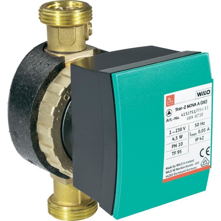

Chciałbym zapytać użytkowników pomp Wilo o opinie na ich temat.
W swojej kotłowni (nowo budowanej) chcę zamontować następujące pompy:
WILO YONOS PICO 25/1-4 (zasilanie bojlera)
WILO YONOS PICO 25/1-6 (zasilanie grzejników C.O.)
WILO STAR-Z NOVA (cyrkulacja C.W.U.)
Zdecydowałem się na takie rozwiązanie ponieważ pompy Wilo są wyjątkowo oszczędne oraz troszkę tańsze niż pompy Grundfos'a.
Całość będzie pracować z kotłem DWOREK ZPT EKO III 19kw + bojler ELEKTROMET WGJ-g 140L (dwupłaszczowy). Powierzchnia do grzania to 150 metrów kwadratowych w ocieplonym budynku. Grzejniki aluminiowe + cyrkulacja ciepłej wody kuchnia / łazienka.
Całość pod kontrolą sterownika TECH ST-580 - kocioł + TECH ST-280 dom.
Będę wdzięczny za wszelkie uwagi oraz sugestie.

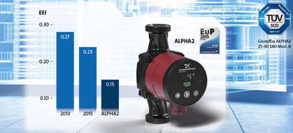

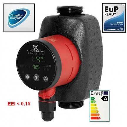

Grundfos ma różnorodność pomp  i co kilka lat są jeszcze mniej prądożerne, też są od 4W, to jednak nie świadczy o mniejszym zużyciu prądu, u nas w Polsce łatwiej  nadziać się starsze modele, trzeba wiedzieć czego się szuka, trzeba patrzeć na opis, symbolikę na pompach, wskaźnik efektywności energetycznej (EEI)
Energooszczędne to te :
ALPHA2 25-40 (N)
ma Wskaźnik EEI: ≤ 0,15
ALPHA2 25-50 (N)
Wskaźnik EEI: ≤ 0,16
ALPHA2 25-60 (N)
 Wskaźnik EEI: ≤ 0,17

To masz starsze modele pomp Alpha2 .
Grundfos to 1 x Alpha 2L bez autoadaptu 25/40 EEI: ≤  0.23
3x Alpha2 z autoadaptem 25/40 EEI: ≤  0.23 - 0.27
A to ta:
grundfos-alpha2-25-40-130-180-blueflux-p
Odnośnik do komentarza
