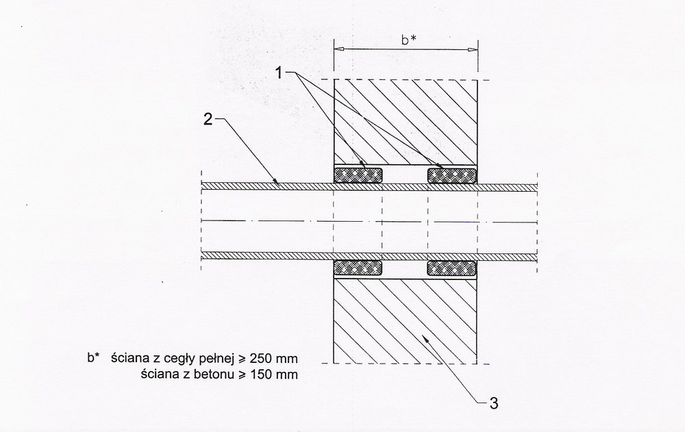

Hermogenes Opublikowano 11 Stycznia 2016 #12 Udostępnij Opublikowano 11 Stycznia 2016 ? Odnośnik do komentarza Udostępnij na innych stronach Więcej opcji udostępniania...
paplo52 Opublikowano 11 Stycznia 2016 Autor #13 Udostępnij Opublikowano 11 Stycznia 2016 Hermogenes, nie za bardzo rozumiem co miałeś na myśli Odnośnik do komentarza Udostępnij na innych stronach Więcej opcji udostępniania...
