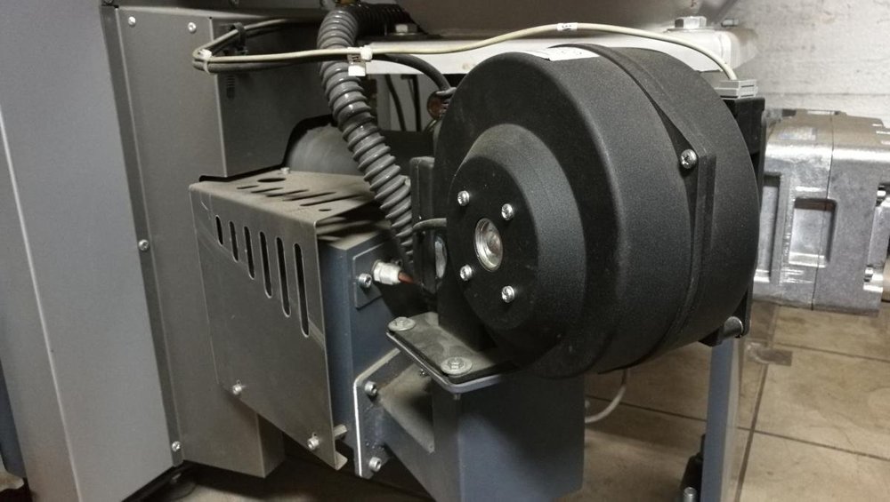

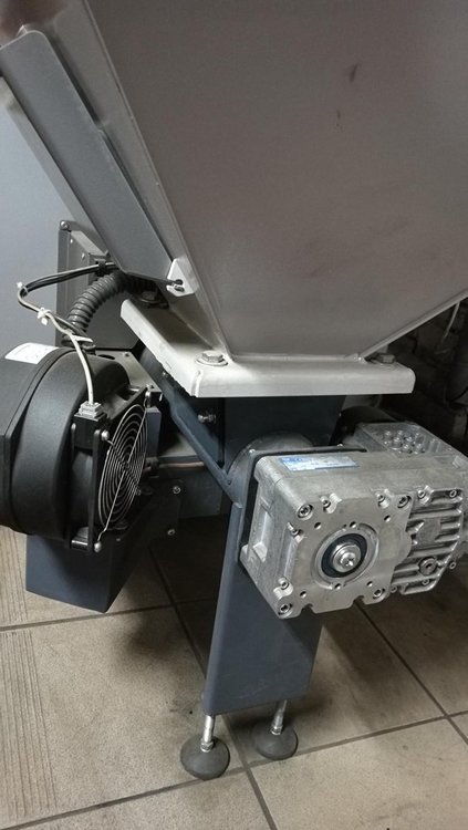

Wykopałem zdjęcia mojego byłego palnika uni z zapalarką jak sprzedawałem. Może się przyda :)

Ewidentnie zmieniono konstrukcję palnika po kilku latach. We wcześniejszych, jeśli wierzyć instrukcji w PDF, była tylko rurka (zapewne z jakimś elementem czerpiącym powietrze za wentylatorem) poprowadzona do otworu, a ten był jedynie mocowaniem grzałki (strona 25: https://ezelazny.pl/media/wysiwyg/Piece_C_O/Defro/DuoUni/Defro_Duo_Uni_instrukcja_obs_ugi.pdf).
Tutaj to wygląda zupełnie inaczej. Jak ktoś ma jeszcze jakieś zdjęcia zapalarki, oraz jak to jest od środka skonstruowane to niech wrzuca.

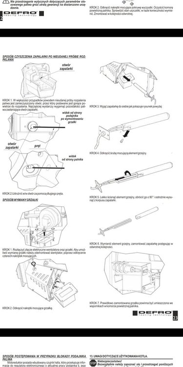

Jeszcze coś takiego znalazłem. Może też się przyda :)

Z sigmy. Sprawdzałem z innego pieca i wygląda tak samo. Pewnie takie same palniki.
DTR - SIGMA UNI SIGMA UNI NZ - WYD XXVI - maj 2018.pdf
DTR - DEFRO DUO UNI DEFRO DUO UNI NZ - WYD. XXIII - wrzesień 2017.pdf
Odnośnik do komentarza
Udostępnij na innych stronach
Dzięki, niby pobrałem wcześniej te instrukcje a nie zauważyłem tego.
