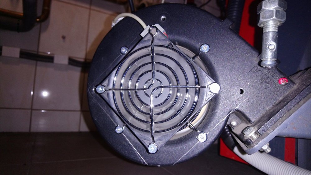

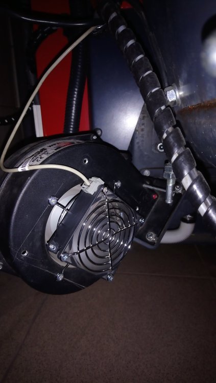

Do nowej korony jest tez nowa turbinka, mniejsza.
Odnośnik do komentarza
Udostępnij na innych stronach
Pokaż foto, czym się różni od tej pierwotnej dużej.
Czyż nie coś takiego?
Jak dla mnie to cos nie teges z tą mala turbinka/ wentylatorem...?! bo skoro ma mierzyc faktyczny przeplyw powietrza, to co z tymi szczelinami po bokach, nijak sie to ma do rzeczywistego i wiarygodnego pomiaru. Cos nie kontento...?!?  No chyba że zakładając mała turbinke/ wentylator tymi szczelinami którymi wpływa "lewe" powietrze chciałeś oszukać proporcje obrotów przepływomierza (turbinki/ wentylatora) do stosunku obrotów wentylatora (dmuchawy)?!?. Zwiększenie wydajnosci dmuchawy i przepływu powietrza?!?.
Edytowane przez wwoytek
Nawet widać że było zamontowane wcześniej coś innego, a na zdjęciu ktoś już wymienił w jakimś celu.
Ten sposob montazu jest do bani. Sam wiatraczek ok. Tez mam maly ale przerobiony ze jest po stronie tlocznej wentylatora.
Zobaczcie sobie na stronie defro komfort eko lux 2019 widok 3d. jest podobnie. Działa u mnie od godziny na ustawieniach seryjnych bez korekt i na razie dobrze się zapowiada. Miałem zamontowana dużą ale za Duo dmuchalo bez względu na korekty powietrza. Mi defro na początku przysłało mała ale jak była zamontowana szczelnie to ni w kij ni w drewko bo było za mało powietrza. A teraz bez korekt i działa dmucha o wiele spokojniej.
Raczej obrazkiem 3D ze strony Defro bym się nie sugerował, niech wypowie się Ktoś, kto ma w oryginale zamontowany taki przepływomierz/ wentylator.
Nic nie stoi na przeszkodzie żeby wy testować :)
Wszystkiego dobrego w nowym roku!
  • Lubię to 1
Nie taka. Widziałem osobiście. Nie mam teraz fotki. w najbliższym czasie będę starał się zamówić taki zestaw.
