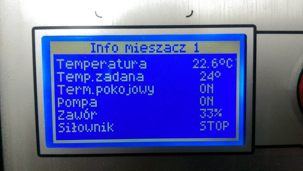

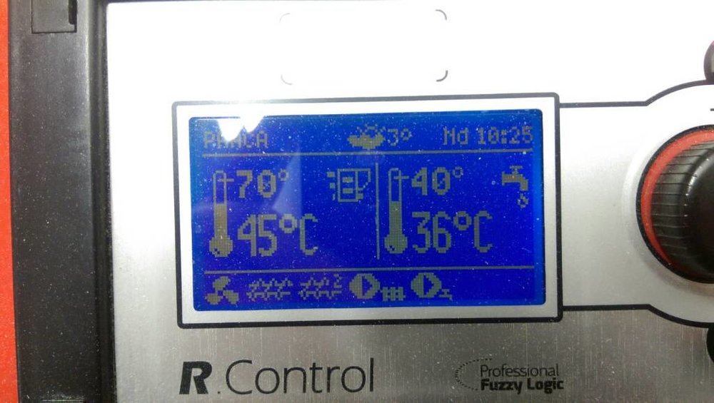

jackjj Opublikowano 27 Grudnia 2015 Autor #66 Udostępnij Opublikowano 27 Grudnia 2015 Wiem co się dzieje to podczas użycia wody zasobnik CWU wychladza kocioł poniżej 50 ℃ tylko jak to zatrzymać? Czy kocioł ma ustawiona za mała moc?czy to jeszcze coś innego? Zawór od podłogówki na 33% Niesamowite jak zasobnik cwu wychladza kocioł w porównaniu z CO to jest masakryczne tępo... PS. U Was tak się nie dzieje? Odnośnik do komentarza Udostępnij na innych stronach Więcej opcji udostępniania...
Patrol Opublikowano 27 Grudnia 2015 #67 Udostępnij Opublikowano 27 Grudnia 2015 Sambor faktycznie konstrukcja nietypowa - pytałem, bo natknąłem się kiedyś na wykonawstwo grzałek na zamówienie.. Jackij - mam fotki grzałki- wkrótce wrzucę ad wychładzanie to masz pewnie załączony priorytet cwu, chociaż ze zdjęć ciężko to jednoznacznie stwierdzić - albo z niego zrezygnujesz przechodząc na pracę 'bez priorytetu' lub zwiększasz temp zadaną kotła i/lub zmniejszasz histerezę zasobnika cwu Odnośnik do komentarza Udostępnij na innych stronach Więcej opcji udostępniania...
jackjj Opublikowano 27 Grudnia 2015 Autor #68 Udostępnij Opublikowano 27 Grudnia 2015 Patrol Super że masz te fotki Zasobnik pracuje bez priorytetu zadana 40℃ histereza 5℃ to co zmniejszyć na 2℃? Nie wiem czy to coś da bo jak żona pójdzie do łazienki to temp na zasobniku spada z 40℃ do 25℃..... Kocioł zadana 70℃ histereza 15℃ to co zwiększyć na 75℃, a histereze zostawić ? Odnośnik do komentarza Udostępnij na innych stronach Więcej opcji udostępniania...
Patrol Opublikowano 27 Grudnia 2015 #69 Udostępnij Opublikowano 27 Grudnia 2015 Spory spadek temp., ale histereza 5 dla cwu jest ok, dałbym na kocioł 75 (hist kotła zostaje), druga opcja to może jakoś wpłynąć na żonę, ale wiem, że to może być trudniejsze rozwiązanie. A w załączeniu obiecana fotka - po prawej zapasowa grzałka zakupiona w HT. Odnośnik do komentarza Udostępnij na innych stronach Więcej opcji udostępniania...

jackjj Opublikowano 27 Grudnia 2015 Autor #71 Udostępnij Opublikowano 27 Grudnia 2015 Patrol Dupa blada to samo po podniesieniu temp....42 na kotle...Znowu żonka się kąpała albo instalacja jest zpitolona.... Odnośnik do komentarza Udostępnij na innych stronach Więcej opcji udostępniania...
sambor Opublikowano 27 Grudnia 2015 #72 Udostępnij Opublikowano 27 Grudnia 2015 Widzę, że masz temp CWU ustawioną na 40C, to mało, ustaw na 50-55C Odnośnik do komentarza Udostępnij na innych stronach Więcej opcji udostępniania...
jackjj Opublikowano 27 Grudnia 2015 Autor #73 Udostępnij Opublikowano 27 Grudnia 2015 Sambor Nie kumam Co mi da podniesienie temp w zasobniku ? W mojej ocenie, chyba że się mylę, przy mniejszej delcie ( kocioł - zasobnik cwu ) w stronę wyższych temp kocioł będzie się jeszcze bardziej wychladzal....Chyba żeby zwiększyć histereze zasobnika tylko w którymś momencie i tak dojdzie do minimum i w końcu nastąpi jeszcze większe i bardziej raptowne wychlodzenie.... Osobiście widzę tylko 3 rozwiązania: - zaakceptować że przy dużym zużyciu cwu, raz czy dwa razy na dobę kocioł z chodzi poniżej 50℃ i wtedy spalanie nie jest zbyt dobre...no i może być smoła - podnieść temp kotła tak żeby jego histerieza pokryla z histereza pompy cwu tylko w instrukcji jest napisane ze to histereza kotła porywa się z histereza pompy od CO... - podnieść moc kotła tylko nie wiem czy to coś da bo jak zauważyłem kocioł byl na 30% mocy jeszcze nie wszedł na 50% a już miał 42℃ gdzie normalnie rozpala się po spadku temp na kotle poniżej 55℃ i najmarniej przy 53-51℃ idzie w górę, więc może należało by skrócić H1 i H2 tylko o ile jak i tak już są małe H1=3℃ i H2=7℃ - zwiększyć moc kotła chociaż do końca nie jest to uzasadnione ekonomicznie bo kocioł jest w stanie się nagrzać przy obecnej mocy nawet do 77℃ Odnośnik do komentarza Udostępnij na innych stronach Więcej opcji udostępniania...
sambor Opublikowano 27 Grudnia 2015 #74 Udostępnij Opublikowano 27 Grudnia 2015 I tu widać jak się miotasz, mając za dużo zmiennych Spróbuj podgrzać wodę do ponad 50C, wtedy na kąpiel starczy i kocioł nie będzie musiał gonić od niskich temp. Jedna dłuższa praca palnika jest lepsza niż 2-3 krótsze Odnośnik do komentarza Udostępnij na innych stronach Więcej opcji udostępniania...
Dayan Opublikowano 28 Grudnia 2015 #75 Udostępnij Opublikowano 28 Grudnia 2015 U mnie też grzanie CWU rozwalało równowagę w piecu. Miałem ustawione 40C. Kąpiel obniżała temp do <30C. Na piecu mam Ustawione 65C. Teraz podniosłem CWU do 60C i histereza 5C (zastanawiam się nad 10C). Jak zaczyna się większe zużycie wody to jak załączy się ładowanie CWU to aż tak nie rozwala powrotu. A skoro temp CWU jest wyższa to mniej wody idzie. Tylko bardziej trzeba dzieci pilnować. Odnośnik do komentarza Udostępnij na innych stronach Więcej opcji udostępniania...
