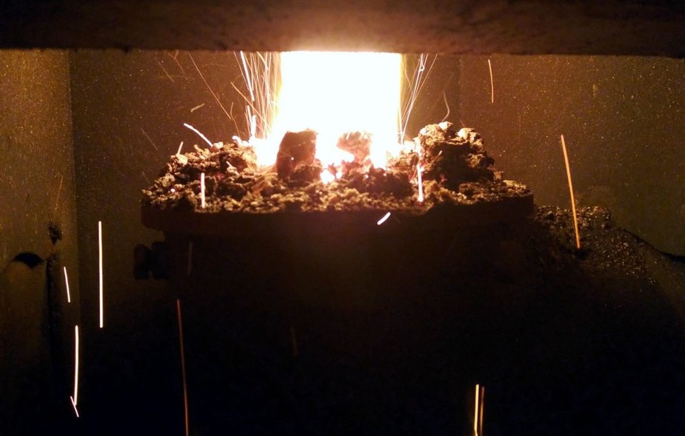

Robot16 Opublikowano 1 Listopada 2015 #1 Udostępnij Opublikowano 1 Listopada 2015 Witam Panowie chciał bym żeby ktoś wytłumaczył mi tak po chłopsku bo tyle się na czytałem na forum ze czaszka dymi co ważne jest żeby prawidłowe było spalanie utworzenie prawidłowego kopczyka czy czas podania i postoju Odnośnik do komentarza Udostępnij na innych stronach Więcej opcji udostępniania...
SUSPENSER Opublikowano 4 Listopada 2015 #2 Udostępnij Opublikowano 4 Listopada 2015 Jedno i drugie, np. ustal stały czas podawania i zmieniaj czas postoju - im krótszy tym podasz częściej i kopiec będzie większy. Odnośnik do komentarza Udostępnij na innych stronach Więcej opcji udostępniania...

Robot16 Opublikowano 7 Listopada 2015 Autor #4 Udostępnij Opublikowano 7 Listopada 2015 panowie nie mogę uzyskać kopczyka czas podawania 6sek postój 20sek co robic Odnośnik do komentarza Udostępnij na innych stronach Więcej opcji udostępniania...
SUSPENSER Opublikowano 9 Listopada 2015 #5 Udostępnij Opublikowano 9 Listopada 2015 Zmniejsz nadmuch. Odnośnik do komentarza Udostępnij na innych stronach Więcej opcji udostępniania...
Robot16 Opublikowano 11 Listopada 2015 Autor #6 Udostępnij Opublikowano 11 Listopada 2015 Ale jak zmiejsze nadmuch to kocioł długo bedzie dochodził do zadanej temperatury cz dobrze mysle... Odnośnik do komentarza Udostępnij na innych stronach Więcej opcji udostępniania...
SUSPENSER Opublikowano 11 Listopada 2015 #7 Udostępnij Opublikowano 11 Listopada 2015 Dobrze myślisz, będzie to korzystne dla kotła i zmniejszy ilość spalanego węgla. U mnie zimą kocioł nawet przez 4 doby nie dochodzi do zadanej - tego właśnie ma pilnować porządny PID. Odnośnik do komentarza Udostępnij na innych stronach Więcej opcji udostępniania...

Mirojazda Opublikowano 14 Listopada 2015 #9 Udostępnij Opublikowano 14 Listopada 2015 Tak jak koledzy piszą nadmuch ustaw na minimum np. Na 1 Parametr podawania ustal jeden może być 5-7sekund reguluj czasem podawania zacznij od 42s czasu przerwy i stopniowo wydłużaj co 4godz aż do utrzymania kopczyka. Ja dmucham wentylatorem na najniższym biegu (niżej już się nie da) klapka wentylatora otwarta na maxa.czpuch przymknięty 85% tu każdy ma różny ciąg komina więc indywidualnie musi dopasować.pale eko 29kj kaloryczności i spalam na dobę max8kg przy mrozach w zimie doszedłem do 15kg Moje nastawy: Tem zadana kotła 55° Histereza kotła 1 Czas podawania 5s Przerwa podawania 48s Czas podawania w podtrzymaniu 10s Przerwa podawania w podtrzymaniu 25min Wentylator czas nadmuchu 20s przerwa wentylatora 25min Zawór 4d na zakres 4 Wyjście na dom mam 42° Tem. W domu utrzymuje się min21-23° Kopczyk na retorcie stałej utrzymuje się na wysokości 3cm Retorta musi być dokładnie uszczelniona wypozimowana i wycentrowana tak ustawiona aby płomień w palenisku był równy i obejmował defektor na wysokości 8-10cm od retory. Może komuś te info pomoże.To narazie tyle.pozdrawiam Odnośnik do komentarza Udostępnij na innych stronach Więcej opcji udostępniania...
Robot16 Opublikowano 14 Listopada 2015 Autor #10 Udostępnij Opublikowano 14 Listopada 2015 dzieki mirojazda dotychczas nawiew miałem na max ale były duże spieki mimo dobrego ekogroszku a to dlatego ze na YouTube naoglądałem się filmików jak powinno się palić w takim piecu i taki płomień miałem piec szybko dochodził do zadanej temp..ale skoro mówisz ze nadmuch zmniejszyć to przysłoniłem klapkę przy dmuchawie klapka otwarta na 3 cm za parę godzin się odezwę zarazie dzięki.................... Odnośnik do komentarza Udostępnij na innych stronach Więcej opcji udostępniania...
Robot16 Opublikowano 14 Listopada 2015 Autor #11 Udostępnij Opublikowano 14 Listopada 2015 mirojazda na oko widać ze moc spadła bo na podtrzymaniu piec dobijał o 3 stopnie więcej a teraz tylko do ustawionej no i mizerny ten płomyczek wstaw fotkę jak powinno to wyglądać albo daj linka z you....be Odnośnik do komentarza Udostępnij na innych stronach Więcej opcji udostępniania...
Mirojazda Opublikowano 14 Listopada 2015 #12 Udostępnij Opublikowano 14 Listopada 2015 Filmami na YouTube nie sugeruj się. Klapke wentylatora otwórz na maxa wentylator na minimum czpuch przymknij na 80%. Ma się wolno palić i piec ma długo pracować do zadanej jak dojdzie to o 1°c powyżej zadanej i potem jak zchodzi poniżej zadanej np 55°c to spada do 52°potem ma stopniowo i wolno spalać do zadanej. Nastaw jak pisałem w poprzednich postach. Ja spalam 8kg eko na dobe i można to uzyskać. Wcześniej też miałem problemy z wysokim spalaniem i niedopalonym eko i koksem w popielniku. Zdjęcia wrzuce puźniej bo ja mój piec16kw galmet przerobiłem i dużo zmian na lepsze usprawniłem w oszczędności do 25% ciepła. Odnośnik do komentarza Udostępnij na innych stronach Więcej opcji udostępniania...
Robot16 Opublikowano 14 Listopada 2015 Autor #13 Udostępnij Opublikowano 14 Listopada 2015 mirojazda dzieki bardzo czyli nie ma się palić jak z palnika i huczeć i nie chodzi o to zeby ogień był duży biały tylko jak piszesz ale u mnie nie ma w sterowniku mocy dmuchawy tylko klapka przy dmuchawie czyli mam ja zasłonić do momentu zeby nie kopcił tak............... Odnośnik do komentarza Udostępnij na innych stronach Więcej opcji udostępniania...
Mirojazda Opublikowano 14 Listopada 2015 #14 Udostępnij Opublikowano 14 Listopada 2015 dokładnie tak. nie ma huczeć i wentylator ma cichutko wiać jeśli będzie za mocny to całe palenisko retorty schładza i wydmuchuje eko groszek do góry doprowadzając do wyrzucania poza palenisko i tworzenia spieków niedopalenia eko. piec nie wskazane jest jeśli długo pozostaje w podtrzymaniu to doprowadza do kiszenia eko groszku w kolanie w którym żar i gazy sa tłumione i doprowadza do stanu zagazowania eko co po ponownym jego paleniu zostaje żużel kos który się nie spali. ogień ma być niewielki tylko taki żeby żar był na całej retorcie równy dookoła. regulację wentylatora nie masz musisz mieć poszukaj w menu serwisowym lub użytkownika. klapką musi być otwarta przy minimalnym wentylatorze aby dostarczyć odpowiednią ilość powietrza bo jak piec dojdzie w podtrzymanie to komin wyciąga przez otwartą klapkę powietrze przez piec do komina utrzymując żar w retorcie co prowadzi do prawidłowego spalania eko groszku. Kopci ci bo masz klapkę przymknięta i jak dochodzi do podtrzymania nie dopala się eko na retorcie tylko gaśnie kisząc się i gazując opał.Musisz pokombinować z czopuchem komina to on też jest odpowiedzialny za prawidłowe spalanie czyli płomień i dopalanie kopczyka eko groszku. podam przykład. jak otworzysz czopuch na maksa to piec w trakcie pracy sporo uzyskanej temperatury spalania wyrzuci przez komin czyli spali więcej opału i w trakcie podtrzymania wypali kopczyk szybciej co będzie skutkowało niedoborem opału na retorcie. a nie o to chodzi, trzema tak ustawić czopuch by był prawidłowy ciąg kominowy optymalnie najniższy komin i tak wyciągnie odpowiednią ilość powietrza po przez otwartą klapkę wentylatora tak aby utrzymać wysokość kopczyka. wtedy spalanie jest niższe bo i temperatura w piecu pozostaje optymalna. Poniżej wrzucę moje foty co u mnie przerobiłem żeby utrzymać optymalne najniższe spalanie i utrzymując prawidłowa pracę pieca i temperatury.pozdrawiam Odnośnik do komentarza Udostępnij na innych stronach Więcej opcji udostępniania...
Robot16 Opublikowano 14 Listopada 2015 Autor #15 Udostępnij Opublikowano 14 Listopada 2015 No no mądrze powiedziane ale mój sterownik geco 403 PO2 nie ma tej regulacji ale klapka od dmuchawy otwarta na 3 cm pali sie spokojnym płomieniem tak zeby nie kopciło ale już zamawiam regulator do dmuchawy. Odnośnik do komentarza Udostępnij na innych stronach Więcej opcji udostępniania...
Mirojazda Opublikowano 14 Listopada 2015 #16 Udostępnij Opublikowano 14 Listopada 2015 Dla przykładu na filmiku moje próby pieca uruchomionego na 100% mocy ale nie o to chodzi to jego max praca. teraz ustawienia mam optymalne dla spalania 8kg eko na dobę i to wystarczy. Film jest pokazowy że może się palić w piecu jak w kuźni i wypalać eko na popiół, ale z dużą stratą temperatury idącej w komin i spalonego opału. Na zdjęciach wewnątrz pieca w przegrodach wmontowałem 2 wariatory z wygiętej blachy 3mm na przemian, nad defektorem zamontowałem kolejną blachę 3mm z otworami ma to służyć na celu zatrzymania ciepła w piecu a nie dmuchać w komin. tym sposobem 25% oszczędności opału na sprawności pieca. Co jeszcze przerobiłem to wewnątrz retorty przy kolanie dospawałem na przeciw siebie 4-ry płaskowniki króre blokują podtrzymując w osi wycentrowane kolano które jak się nagrzało to potrafiło się przemieszczać pod wpływem temperatury co doprowadzało do nierównego palenia na całym palenisku(tu nie którzy zaślepiali otwory w retorcie ale to był słaby efekt) ja wyeliminowałem ten problem stosując płaskowniki. Teraz mam czas dla rodziny a nie jak wcześniej godzinami w kotłowni spędzałem czas. Tu muszę powiedzieć że wszystkie te kotły ze stali czy blach jak kto woli nie są dopracowane niestety przez producentów bo podawane parametry sprawności i spalania są przekłamane i instalatorom nie dziwie się że nie mogą sobie nie raz poradzić z optymalnymi ustawieniami tych pieców. Nadmienię mam piec 1-roczny na gwarancji i wielokrotnie dzwoniłem do serwisów to każdy z nich podawał mi różne nastawy do pieca. Było już u mnie kilkunastu serwisantów co słyszałem"hm no dobrze się pali" a że spalał od 30-45kg eko groszku na dobę to już trudno. Moje ustawienia pieca: Ogrzewam 140m dom częściowo ocieplony 1/3 ocieplenia Mój piec to : 16kwdp sterownik ST-480 tech programator pokojowy ST-280 moduł internetowy ST-500 Piec ustawiony w II stanie bez PID pracuje do zadanej od około 12min nie raz to trwa dłużej 20- 25min to przy poborze wody do kąpieli Temperatura zadana na kotle 55 stopni w domu temperatura nie spada poniżej 21,5 stopnia a utrzymuje 22,5 stopnia Piec jak dojdzie do zadanej 55 stopni przechodzi w podtrzymanie nie pracuje około 15 min w tym czasie o 1 stopień podwyższy temperaturę do 56 stopni po 15 minutach temperatura spada do 54 i piec się załącza pracuje od 12-20min w tym czasie pracy temperatura spada do 52 stopnie do chodzi do zadanej budując kopczyk 3-4cm i wyłącza się w podtrzymanie i tak w kółko. czopuch przymknięty na 85% wysokość komina 8,5Metra 220średnicy ceramiczny podwójnie ocieplony z wentylacją klapka na wentylatorze otwarta na maxa pompa C.O. na 1 biegu zawór 4-drogowy na 4 zakres na wyjściu z pompy na dom mam 40-42 stopnie wentylator na 1 bieg to u mnie najniższy czas podawania 5s przerwa podawania 54s tu jeszcze stopniowo wydłużam o 1s czas podawania w podtrzymaniu 10s przerwa w podtrzymaniu 25min wentylator w podtrzymaniu czas pracy wentylatora 25s Histereza 1 Skok jednostkowy 1 Prawidłową pracę i spalanie monitoruje wykres krzywej grzewczej charakterystyki w sterowniku pokojowym ST-280. Zimą zwiększam pracę kotła do zadanej temperatury 65 stopni i zawór 4-drogowy na 5 żeby uzyskać wyższą temperaturę na wyjściu na dom mieć. Może moje ifo komuś pomoże okiełznać piecyki żeby wszystkim było ciepło. Pozdrawiam Odnośnik do komentarza Udostępnij na innych stronach Więcej opcji udostępniania...

Robot16 Opublikowano 14 Listopada 2015 Autor #19 Udostępnij Opublikowano 14 Listopada 2015 mirojazda kopczyk zapadnięty w czasie podtrzymania kiedy piec dojdzie do zadanej to po paru min.. kopczyka brak jest tam gdzieś w środku co z tym zrobić zęby był nie az tak wielki jak w czasie pracy ale żeby był..............a jaki ty masz kopczyk kiedy piec odpoczywa. Odnośnik do komentarza Udostępnij na innych stronach Więcej opcji udostępniania...
Robot16 Opublikowano 15 Listopada 2015 Autor #20 Udostępnij Opublikowano 15 Listopada 2015 Mirojazda kopczyk uzuskany trzyma sie w granicy 2cm klapka dmuchawy otwarta max1.5cm przedtem miałem czas podania7sek przerwa 28sek klapka otwarta max i kopczyka brak teraz czas pod.5sek post.35 klapka 1.5cm otwarta kopczyk super tylko czy na pewno przyniesie to oszczedność. Odnośnik do komentarza Udostępnij na innych stronach Więcej opcji udostępniania...

Mirojazda Opublikowano 15 Listopada 2015 #22 Udostępnij Opublikowano 15 Listopada 2015 Kopczyk u mnie jest od 3-5cm bardzo małym płomienie się pali. Piec długo musi pracować do zadanej to lepiej dla pieca i lepszego spalania eko. Wydłużaj przerwą podawania i zmniejszaj wentylator. Odnośnik do komentarza Udostępnij na innych stronach Więcej opcji udostępniania...
