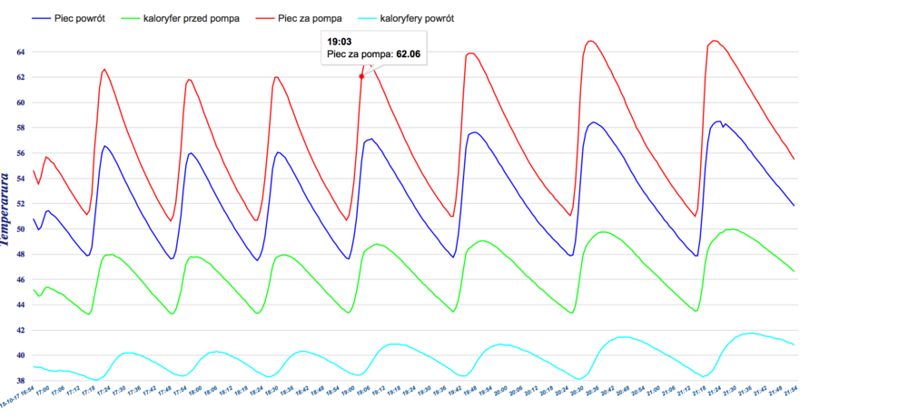

levan Opublikowano 17 Października 2015 #1 Udostępnij Opublikowano 17 Października 2015 Witam, Moja instalacja to kocioł zasypowy na miał moc 20 kW + wymiennik płytowy (kocioł pracuje na ukladzie otwartym, kaloryfery na obiegu zamknietym. Mam pytanie Od pewnego momentu monitoruje sobie temperature - i mam pewną wątpliwość czy temperatura powrotu kotła powinna być wieksza od temperatury zasilania strony wtornej(zasilanie kaloryferow) - wymiennik napewno podalczony prawidłowo (zmiana biegów pomp tylko pogarsza sprawe) - ponizej obrazek Z góry dziekuje za wszystkie odpowiedzi Odnośnik do komentarza Udostępnij na innych stronach Więcej opcji udostępniania...
sambor Opublikowano 18 Października 2015 #2 Udostępnij Opublikowano 18 Października 2015 Zapomniałeś podać jak obecnie jest wymiennik. Ale przeważnie ustawia się tak aby powrót do kotła był o 10C niższy od zasilania a różnica pomiędzy pierwotną i wtórną stroną 5-10C Obecnie pompa na obiegu grzejnikowym chodzi na zbyt wysokim biegu, przez co są za duże różnice temperatur pomiędzy obiegami pierwotnym i wtórnym Odnośnik do komentarza Udostępnij na innych stronach Więcej opcji udostępniania...
