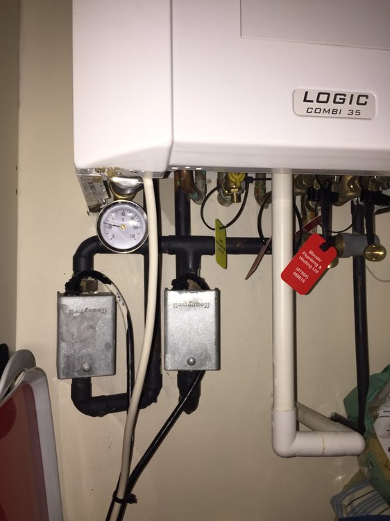

jorgen01 Opublikowano 15 Października 2015 #1 Udostępnij Opublikowano 15 Października 2015 Witam Posiadam piec Ideal Logic 35 oraz pogodówke dom 140mk min moc pieca około 7 Kw . Krzywa grzewcza 1.0 . Czytając wiele tematów wiem ze piec kondensacyjny ma najlepsza sprawność kiedy pracuje długo na niskiej temp. U mnie zauważyłem ze piec nawet przy krzywej grzewczej po około 10min grzania osiąga zamierzona temp i palnik sie wyłącza ( pompa obiegowa w tym czasie caly czas działa ) po jakiejś pół minuty palnik sie włącza znowu ale woda dalej ma temp i palnik odrazy sie wyłącza tak jak by czekał na odpowiednia temp. Myśle ze to jest taktowanie, ale logicznie myśląc kiedy w danym pokoju głowica na grzejniku zamknie grzejnik to wody w obiegu jest mniej i jest jeszcze bardziej pewne "taktowanie". Czy jest jakiś sposób na to? Odnośnik do komentarza Udostępnij na innych stronach Więcej opcji udostępniania...
gersik Opublikowano 15 Października 2015 #2 Udostępnij Opublikowano 15 Października 2015 Wydłużyć czas blokady palnika. Nie wiem jak to się robi w twoim kotle, szukaj w instrukcji. Odnośnik do komentarza Udostępnij na innych stronach Więcej opcji udostępniania...
jorgen01 Opublikowano 15 Października 2015 Autor #3 Udostępnij Opublikowano 15 Października 2015 Przejrzałem instrukcje i nie znalazłem czegoś takiego . Jest to ustawiane elektronicznie czy w środku jest jakiś potencjometr ? Odnośnik do komentarza Udostępnij na innych stronach Więcej opcji udostępniania...
gersik Opublikowano 15 Października 2015 #4 Udostępnij Opublikowano 15 Października 2015 Pytaj w serwisie kotła. Ja mam inny kocioł i bez problemu mogę skrócić lub wydłużyć czas pomiędzy następnymi załączeniami palnika. Masz sterownik w pomieszczeniu czy tylko sama pogodówka ? Odnośnik do komentarza Udostępnij na innych stronach Więcej opcji udostępniania...
jorgen01 Opublikowano 15 Października 2015 Autor #5 Udostępnij Opublikowano 15 Października 2015 Mam sterownik w pomieszczeniu ustawiłem na stała temp 20c piec włącza sie tak średnio co 2 godziny i chodzi około 10 min Odnośnik do komentarza Udostępnij na innych stronach Więcej opcji udostępniania...
jorgen01 Opublikowano 15 Października 2015 Autor #6 Udostępnij Opublikowano 15 Października 2015 Z mieszkam w Anglii wiec nie udziela mi informacji o piecyku bo tylko instalator może sie dotykać do piecyka Odnośnik do komentarza Udostępnij na innych stronach Więcej opcji udostępniania...
gersik Opublikowano 15 Października 2015 #7 Udostępnij Opublikowano 15 Października 2015 Więc go ściągnij. To jest kociołek kondensacyjny? Odnośnik do komentarza Udostępnij na innych stronach Więcej opcji udostępniania...
jorgen01 Opublikowano 15 Października 2015 Autor #8 Udostępnij Opublikowano 15 Października 2015 Odnośnik do komentarza Udostępnij na innych stronach Więcej opcji udostępniania...
jorgen01 Opublikowano 15 Października 2015 Autor #9 Udostępnij Opublikowano 15 Października 2015 Tak kondensacyjny tylko jak ściągnę termostat to co będzie zaliczało piec? Teraz to robi termostat Odnośnik do komentarza Udostępnij na innych stronach Więcej opcji udostępniania...
gersik Opublikowano 15 Października 2015 #10 Udostępnij Opublikowano 15 Października 2015 Ściągnij (wezwij) serwis a nie sterownik. Odnośnik do komentarza Udostępnij na innych stronach Więcej opcji udostępniania...
gersik Opublikowano 15 Października 2015 #11 Udostępnij Opublikowano 15 Października 2015 Termostat ma być. Jak to kocioł kondensacyjny to powinien chodzić długo na jak najmniejszej mocy. Musisz tak ustawić K. G. aby to termostat w pomieszczeniu wyłączył kocioł a nie automatyka kotła ( wysoka temp. na kotle). Oczywiście w pomieszczeniu w którym jest sterownik termostat na grzejniku ma być otwarty na max. Odnośnik do komentarza Udostępnij na innych stronach Więcej opcji udostępniania...
jorgen01 Opublikowano 15 Października 2015 Autor #12 Udostępnij Opublikowano 15 Października 2015 Dzięki będę próbował Odnośnik do komentarza Udostępnij na innych stronach Więcej opcji udostępniania...
jorgen01 Opublikowano 24 Października 2015 Autor #13 Udostępnij Opublikowano 24 Października 2015 Jak to jest naprawdę z tym taktowaniem jeżeli logicznie myśląc piec chodzi tylko na pogodówkce i o temp w środku decydują głowice na grzejnikach to prędzej czy pózniej woda na powrocie będzie miała zbliżona temp do wody na początku i piec zacznie traktować bo woda nie zdąży sie schłodzić czy ja dobrze rozumiem ? U mnie przy tem 10 na zewnątrz i krzywej 1.0 palnik sie wyłącza po 12 min pompka pracuje układ sie schładza palnik próbuje po minucie znowu odpalić włącza sie na 1 Sek i znów czeka na niższa temp w układzie próbuje tak chyba dwa razy po czym włącza sie na żeby dogrzać wodę i tak w kółko . Co jest nie tak? Odnośnik do komentarza Udostępnij na innych stronach Więcej opcji udostępniania...
sambor Opublikowano 24 Października 2015 #14 Udostępnij Opublikowano 24 Października 2015 W większości kotłów jest zabezpieczenie przed taką sytuacją w postaci nastawianego czasu między zapłonami palnika oraz nastawy histerezy temperaturowej wody w układzie Tych informacji szukaj w instrukcji instalatora lub na lokalnym forum dotyczącym tych kotłów. Zawsze zostaje zaproszenie serwisu lub przynajmniej kontakt z pomocą techniczną producenta kotła. U ciebie dodatkowym utrudnieniem mogą być te siłowniki sterowane termostatami pokojowymi, które odcinają instalację. Ustaw na termostatach pokojowych np 25C i zobacz jak bedzie układ pracował PS Można spróbować zmienić bieg na pompie kotła na niższy i krzywą na 0,9 Odnośnik do komentarza Udostępnij na innych stronach Więcej opcji udostępniania...
jorgen01 Opublikowano 29 Października 2015 Autor #15 Udostępnij Opublikowano 29 Października 2015 Sprawdziłem pompę i nie ma na niej przełącznika biegów wiec prędkości nie mogę zmienić jest to piec dwufunkcyjny bez zbiornika wiec za dużo ustawieni on nie ma ale dzięki za spróbowanie mi pomoc . Odnośnik do komentarza Udostępnij na innych stronach Więcej opcji udostępniania...
tqlis Opublikowano 30 Października 2015 #16 Udostępnij Opublikowano 30 Października 2015 Wydaje mi się, że krzywa 1 przy podłogówce, to dużo za dużo. Przy 0 stopni na zewnątrz w podłogę podajesz wodę o temp około 42 stopnie. Wg wszelakich prawideł temp współczynnika powinna wynosić między 24-28 stopni. Może się mylę. Odnośnik do komentarza Udostępnij na innych stronach Więcej opcji udostępniania...
jorgen01 Opublikowano 30 Października 2015 Autor #17 Udostępnij Opublikowano 30 Października 2015 Nie mam podłogówki krzywa 1 jest dla grzejników ale piec to jakieś dziadostwo które jest ograniczone i nie mam dużego pola manewru i chyba już muszę dać sobie spokój . Krzywa 1 temp na termostacie stała 20 piec w nocy przy około 9 stopniach na zew włącza sie co koło 2-3 godziny na koło 10 - 15 min , już chyba lepiej ni dam rady ustawić po jak mu ustawiam na termostacie pok. histeryze 0.5 to zaczyna traktować kiedy chodzi 20 min Odnośnik do komentarza Udostępnij na innych stronach Więcej opcji udostępniania...
tqlis Opublikowano 30 Października 2015 #18 Udostępnij Opublikowano 30 Października 2015 Coś źle zinterpretowałem z tą podłogówką. Wracając do tematu. Aktualnie wałkuję temat podobny do Twojego. Ogrzewam ponad 200m, minimalna moc kotła, to 4,4kW. Ważne są przepływy w instalacji, więc najlepszym rozwiązaniem jest pozdejmowanie głowic, ale wtedy w niektórych pomieszczeniach może być za ciepło i nie będziesz miał możliwości sterowania. Wiadomo, stosujemy głowice, które w tym przeszkadzają. Dąż do tego, aby chociaż 3 grzejniki były odkręcone na maxa i w pomieszczeniu było komfortowo (za zwyczaj wybiera się grzejniki w największym pomieszczeniu). Owy komfort uzyskasz poprzez wybranie odpowiedniej krzywej. Tam, gdzie będzie za ciepło zredukuj głowicą. Innej opcji nie ma. Też przydatne może być kryzowanie grzejników, no bo skoro jest za ciepło przy otwartej na maxa głowicy, to woda krąży "szybko" i grzejnik jest za bardzo wydajny. Z autopsji wiem, że takie parametryzowanie kotła (redukowanie max mocy na co, wydajność pompy itp), instalacji trwa parę tygodni, tym bardziej jak jesteś "laikiem" (tak z resztą jak ja) Odnośnik do komentarza Udostępnij na innych stronach Więcej opcji udostępniania...
jorgen01 Opublikowano 23 Listopada 2015 Autor #19 Udostępnij Opublikowano 23 Listopada 2015 Piec przestał traktować dopiero przy podniesieniu krzywej do około 1.6 Odnośnik do komentarza Udostępnij na innych stronach Więcej opcji udostępniania...
jorgen01 Opublikowano 24 Listopada 2015 Autor #20 Udostępnij Opublikowano 24 Listopada 2015 Kiedy temp na zewnątrz wzrasta znowu zaczyna traktować niestety piec dużo za duży kończę temat. Dzięki Odnośnik do komentarza Udostępnij na innych stronach Więcej opcji udostępniania...
