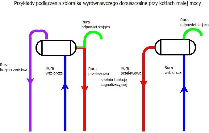

 A wracając do naczynia do naczynia
Budowa układu zabezpieczenia instalacji
Zabezpieczenie wodnej instalacji centralnego ogrzewania systemu otwartego stanowi:
  • naczynie wzbiorcze
  • rura wzbiorcza łączy górną część przestrzeni wodnej kotła lub wymiennika ciepła z dolną częścią przestrzeni wodnej naczynia wzbiorczego, odprowadza i doprowadza do naczynia przyrosty objętości wody wywoływane zmianami temperatury
  • rura bezpieczeństwa łączy najwyżej położoną część przestrzeni wodnej kotła lub wymiennika ciepła z przestrzenią powietrzną naczynia wzbiorczego powyżej rury przelewowej, zabezpiecza instalację przed nadmiernym wzrostem ciśnienia i pozwala na odprowadzenie wody i pary do naczynia
  • rura przelewowa – wyprowadzona z naczynia wzbiorczego na wysokości maksymalnego poziomu wody do kotłowni, umożliwia odprowadzenie nadmiaru wody z naczynia wzbiorczego, w instalacjach z kotłem małej mocy może spełniać funkcję rury sygnalizacyjnej
  • rura odpowietrzająca – łączy przestrzeń powietrzną naczynia z atmosferą, umożliwia usunięcie powietrza z instalacji podczas napełniania, rozruchu i eksploatacji oraz doprowadza powietrze podczas opróżniania instalacji z wody.
             Zbiornik%20wyr_wnawczy%20podlaczenie%20d
Są to podstawowe urządzenia zabezpieczające i powinny wchodzić w skład wszystkich instalacji systemu otwartego.

Jeśli chodzi o naczynie wzbiorcze to układ otworów chyba odpowiada drugiemu schematowi. Jeszcze pytanie o rurę przelewową - jaka ma być jej średnica? Dać taka samą jak wzbiorczą (wiem że jej średnica jest obwarowana odpowiednimi normami).
