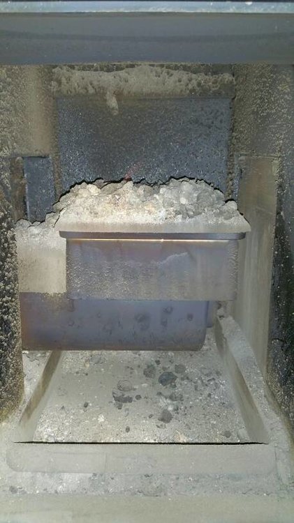

A teraz do rzeczy: zacząłem palić nowym kotłem na cwu. Tydzień walczę ustawieniami i nie do końca podoba mi się zarówno praca kotła, szczególnie w trybie nadzoru, jak i samo spalanie groszku. Najpierw po pierwszej nocy, po otwarciu drzwi od paleniska wysypala się na buty fura niespalonego węgla. Ale to ogarnąłem i zacząłem mieszać na "oko" i logikę. I tak doszedłem do tego, że część węgla spala się całkiem ładnie (pół palnika od strony nadmuchu, a drugie "większeniż " pół w ogóle się nie pali - jak na zdjeciu)

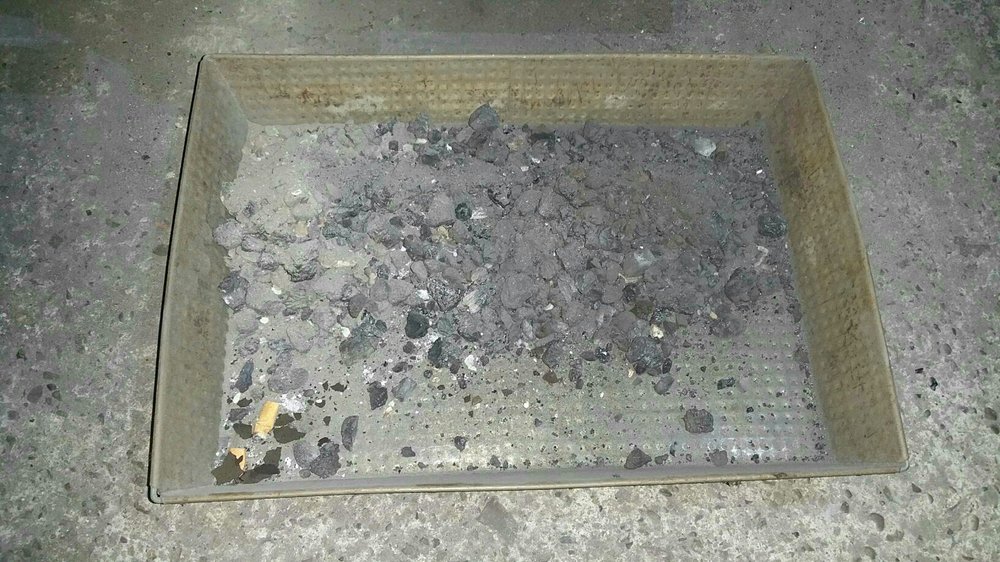

W trybie nadzoru temp biezaca bojlera jest w okolicach 63-65°C, i kotła podobnie, ale zawsze 1-2°C wyżej. I do tego po całym dniu tego nadzoru wygraniam trochę popiołu i trochę nienadpalonego nawet wegla:

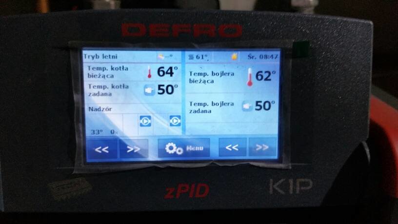

Wczoraj wieczorem - już po napisaniu pierwszego posta - otworzyłem klapkę przy wentylatorze i dziś rano okazało się, że w trybie nadzoru węgiel spalił się dużo lepiej i palił się, a raczej żarzył się już praktycznie na całym palniku, ale temp kotła podskoczyła do 71°C, a bojlera do 66°C mimo zadanej 50°C.
Oczywiście cały czas z PIDem.

I znowu pali pół palnika, pomimo otwartej klapki:
Dodatkowo fota sterownika z temperaturami:
Marcin Marek Kucharzyk

A jeszcze jedna sprawa: sporo niespalonego węgla mam we wiadrach, tzn cześć nadpalona, część przyżużlowana, a część w ogóle nie ruszona. Puki co zrobiłem sobie sito (oczko 4-5mm) i odsiałem drobnicę, a większe kawałki odłożyłem "na potem". Wyszło z tego "na potem" jakies 40 kg opału i tu pytanie, czy warto (ewentualnie czy można) to spowrotem zasypać do podajnika, czy nic z tego juz nie będzie?

Palnik przede wszystkim należy uszczelnić silikonem żaroodpornym na 1200*C.
Robi się to tak:
https://forum.info-ogrzewanie.pl/topic/13995-uszczelnienie-palnika-typu-brucer-ekoenergia/
Prostym i skutecznym sposobem na duży palnik jest położenie cegiełki szamotowej na koronę palnika po przeciwnej stronie od kosza.(u Ciebie patrząc na zdjęcie,które zamieściłeś to po prawej stronie)
U mnie się sprawdza od 4 lat i cały czas grzeję na tej krowie(25-35kW) CWU bez sadzy,smoły i innego ścierwa.
Wszystko się ładnie dopala.
Jak zmieniasz to jeden parametr,zmniejsz czas podawania ale nadmuch bez zmian,inaczej nic to nie da.

Właśnie kupiłem cegłę i "stjuningowałem" palnik. Zobaczę rano jak będzie wyglądać spalanie. Na razie poza tym co w ogóle nie spala, to jest prawie idealnie.
Odnośnik do komentarza
Udostępnij na innych stronach
Cegła "robi robotę"! Działa jak się patrzy i tylko 2,70 zł mnie kosztowała :)
