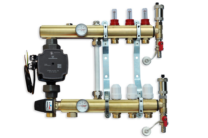

wungiel Opublikowano 29 Sierpnia 2015 #1 Udostępnij Opublikowano 29 Sierpnia 2015 Witam, przerabiam w domu instalację CO i chciałem zasięgnąć porady czy układ, który narysowałem będzie działał poprawnie? Grzejniki na dolnej kondygnacji będą lekko poniżej poziomu pieca. Główne rury będą szły pod podłogą od których podłączone będą trójnikami odejścia do poszczególnych gałęzi. Sam układ podłączenia grzejników może być trochę inny, ale na początku chciałem mieć pewność czy sam schemat od pieca do rur w podłodze włącznie jest dobry. Odnośnik do komentarza Udostępnij na innych stronach Więcej opcji udostępniania...
sambor Opublikowano 30 Sierpnia 2015 #2 Udostępnij Opublikowano 30 Sierpnia 2015 Będzie działał, tylko zaw różnicowy zbędny. Odnośnik do komentarza Udostępnij na innych stronach Więcej opcji udostępniania...

wungiel Opublikowano 6 Września 2015 Autor #5 Udostępnij Opublikowano 6 Września 2015 Załóżmy, że do schematu dokładam grzejnik, który powinien działać grawitacyjnie. Będzie miał krótki obwód względem reszty. Na nim też mam zamiar wstawić zawór trmostatyczny. Czy wtedy zawór różnicowy ma sens? Zawór 4D dał bym prawdopodobnie o średnicy 6/4" lub 5/4" tylko teraz pytanie czy z siłownikiem czy ustawiany ręcznie. Kocioł powinien przyjechać ze sterownikiem w wersji eCoal/Smart II 3.5. Odnośnik do komentarza Udostępnij na innych stronach Więcej opcji udostępniania...
wungiel Opublikowano 10 Września 2015 Autor #6 Udostępnij Opublikowano 10 Września 2015 Schemat zaktualizowany o podłogówkę. Proszę o sprawdzenie czy połączenia są prawidłowe. Odnośnik do komentarza Udostępnij na innych stronach Więcej opcji udostępniania...
majschi Opublikowano 10 Września 2015 #7 Udostępnij Opublikowano 10 Września 2015 Zamiast mieszacza do podłogówki warto zastosować zawór 3d który jest bardziej efektywny. Zaznacz jeszcze średnice rur oraz moc kotła, grzejników i powierzchnię podłogówki. Poza tym schemat ok Odnośnik do komentarza Udostępnij na innych stronach Więcej opcji udostępniania...
wungiel Opublikowano 10 Września 2015 Autor #8 Udostępnij Opublikowano 10 Września 2015 Na schemacie podałem przybliżone dane jeśli chodzi o moc. Zamiast mieszacza na poprzednim schemacie miałem zamiar zastosować taki z zaworem 3D: Odnośnik do komentarza Udostępnij na innych stronach Więcej opcji udostępniania...
majschi Opublikowano 10 Września 2015 #9 Udostępnij Opublikowano 10 Września 2015 Teraz bez zastrzeżeń. Rurę do naczynia poprowadź pionowo w górę a zasilanie zaworu 4d oraz bojlera z trójników w bok. Odnośnik do komentarza Udostępnij na innych stronach Więcej opcji udostępniania...
sambor Opublikowano 10 Września 2015 #10 Udostępnij Opublikowano 10 Września 2015 Tylko ten zawór różnicowy przy pompie CO nie jest potrzebny. Jak kocioł jest z zaworem 4-D to po stronie odbiorów praktycznie nie ma przepływu grawitacyjnego, a jak kulka się zawiesi to jest problem. Odnośnik do komentarza Udostępnij na innych stronach Więcej opcji udostępniania...
wungiel Opublikowano 15 Września 2015 Autor #11 Udostępnij Opublikowano 15 Września 2015 Dziękuję za pomoc. Jeszcze mam pytanie dotyczące zaworu 4D. Czy zawór ten zastosować z siłownikiem i sterownikiem czy założyć ustawiany ręcznie? Do wyboru mam m.in. zawór firmy AFRISO lub ESBE. Odnośnik do komentarza Udostępnij na innych stronach Więcej opcji udostępniania...
sambor Opublikowano 15 Września 2015 #12 Udostępnij Opublikowano 15 Września 2015 Do sterowania siłownikiem potrzeba odpowiedni sterownik i siłownik na zaworze, jeżeli przewidujesz taki układ to warto się w to bawić, W innym przypadku wystarczy ręczna regulacja Odnośnik do komentarza Udostępnij na innych stronach Więcej opcji udostępniania...
wungiel Opublikowano 17 Września 2015 Autor #13 Udostępnij Opublikowano 17 Września 2015 Załóżmy, że chciałbym jeszcze dołożyć dwa lub trzy obwody podłogówki na dolnej kondygnacji. Czy obwody te mógłbym pociągnąć od rozdzielacza na górze? Czy może lepiej dołożyć oddzielny rozdzielacz? Wolał bym użyć jednej pompy, ale czy to będzie działać prawidłowo? Odnośnik do komentarza Udostępnij na innych stronach Więcej opcji udostępniania...
sambor Opublikowano 17 Września 2015 #14 Udostępnij Opublikowano 17 Września 2015 Dodatkowe obwody parteru można zasilić z piętra. A ile w sumie będzie ( ma być ) tych obwodów? Odnośnik do komentarza Udostępnij na innych stronach Więcej opcji udostępniania...
wungiel Opublikowano 17 Września 2015 Autor #15 Udostępnij Opublikowano 17 Września 2015 Myślę, że maksymalnie będzie to 6 obwodów. Odnośnik do komentarza Udostępnij na innych stronach Więcej opcji udostępniania...
sambor Opublikowano 17 Września 2015 #16 Udostępnij Opublikowano 17 Września 2015 To nie ma problemu, byle obwody nie były dłuższe od 90m to pompa 25/40 je bez problemu ruszy. Odnośnik do komentarza Udostępnij na innych stronach Więcej opcji udostępniania...
wungiel Opublikowano 17 Września 2015 Autor #17 Udostępnij Opublikowano 17 Września 2015 A jeśli dołożył bym do rozdzielacza trójniki do których podłączył bym zwykły rozdzielacz na dolnej kondygnacji to nie będzie problemów z działaniem? Odnośnik do komentarza Udostępnij na innych stronach Więcej opcji udostępniania...
sambor Opublikowano 17 Września 2015 #18 Udostępnij Opublikowano 17 Września 2015 Jaki jest cel takiej "zabawy" Rozumiem że chcesz z górnego rozdzielacza zejść na dół i na dole co ? Do podłogi musi być rozdzielacz z rotametrami, można do tego górnego dostawić rozdzielacz na 2 - 3 pętle, które chcesz dodatkowo wykonać. Odnośnik do komentarza Udostępnij na innych stronach Więcej opcji udostępniania...
