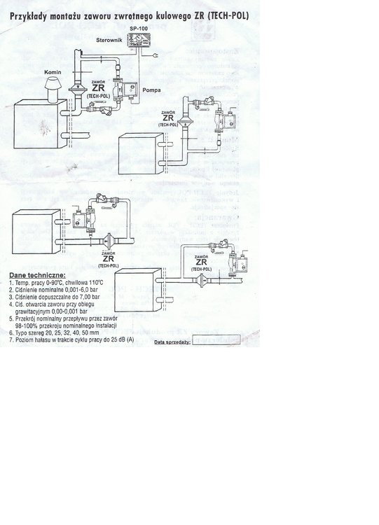

maciekchn Opublikowano 12 Maja 2015 #1 Udostępnij Opublikowano 12 Maja 2015 Witam mam pytanie do osób co już montowali piec , interesuje mnie sprawa czujników i połańczanie pompy pod sterownik LUKSUS ECO , pompę mam GPA25-40-180 0501W - Ferro z funkcja AUTO(na bypass) , jak ja ustawić podłączając pod sterownik, i co do dmuchawy , jest tak kabelek z czujnikiem termicznym , nie wiem gdzie jest jego miejsce, oraz czujnik płaszcza gdzie go umieścić, dodatkowo króciec na 3/4 w instrukcji nazwany miarkownikiem ciągu ma byś zaślepiony? Odnośnik do komentarza Udostępnij na innych stronach Więcej opcji udostępniania...
kiminero Opublikowano 12 Maja 2015 #2 Udostępnij Opublikowano 12 Maja 2015 Czujniki zamontuj na rurze bezpośrednio nad wyjściem z kotła, oba razem. Jeden jest "elektroniczny" drugi to zwykły bimetal, będący czujnikiem awaryjnym na wypadek defektu elektroniki (jest fabrycznie wyskalowany na rozłączenie dmuchawy przy określonej temperaturze). Czujniki przy tym montażu koniecznie zaizolować. Otwór pod miarkownik (jeśli już z miarkownika rezygnujesz) możesz zaślepić korkiem lub wykorzystać do podpięcia naczynia, dodatkowego termometru lub manometru, albo zaworu bezpieczeństwa. Pytania o pompę musisz sprecyzować, bo nie do końca rozumiem. Odnośnik do komentarza Udostępnij na innych stronach Więcej opcji udostępniania...
maciekchn Opublikowano 12 Maja 2015 Autor #3 Udostępnij Opublikowano 12 Maja 2015 a na te czujniki jest jakieś miejsce specjalne? , z miarkownika rezygnuje bo jest dmuchawa , co do pompy to podłączam ja pod sterowni, ale jak ustawić pompę ? jaki program? Odnośnik do komentarza Udostępnij na innych stronach Więcej opcji udostępniania...
kiminero Opublikowano 12 Maja 2015 #4 Udostępnij Opublikowano 12 Maja 2015 Jak widać nie ma tulei pomiarowej na kotle, czyli musisz oba czujniki przytwierdzić do rury zasilającej (za pośrednictwem specjalnej wyprofilowanej metalowej płytki lub opaską elektryczną czy taśmą). Ważne by dobrze do metalu dolegały i zostały zaizolowane termicznie. Pompa ustawiona na AUTO będzie sama dobierała prędkość obrotową w zależności od oporów instalacji. Jest to zalecane gdy masz termostaty na grzejnikach. Jeśli ich brak to możesz ręcznie ustawić wydajność pompy na odpowiednią prędkość (do tego skala potencjometru). Odnośnik do komentarza Udostępnij na innych stronach Więcej opcji udostępniania...
maciekchn Opublikowano 12 Maja 2015 Autor #5 Udostępnij Opublikowano 12 Maja 2015 No dostałem do pieca opaskę teraz patrze ze rzeczywiście jest blaszka wyprofilowana na oba czujniki , tylko gdzie je przyczepić ? miało być tak ze zaraz z pieca bedzie wychodził bypass z pompa , wiec muszę dać kawałek rury i dopiero bypass , i do tego kawałka rury oba czujniki dać ? Odnośnik do komentarza Udostępnij na innych stronach Więcej opcji udostępniania...
kiminero Opublikowano 12 Maja 2015 #6 Udostępnij Opublikowano 12 Maja 2015 To nie musi być dosłownie "rura". Możesz je przytwierdzić do pierwszego trójnika bypassu. To nowa instalacja, czy wymieniasz kocioł? Pytam pod kątem naczynia. Jak będzie wpięte? Odnośnik do komentarza Udostępnij na innych stronach Więcej opcji udostępniania...
maciekchn Opublikowano 12 Maja 2015 Autor #7 Udostępnij Opublikowano 12 Maja 2015 Wymieniam piec, stary piec nie miał sterownika, pompy i dmuchawy, i był za mały, "Wczepiam" się w istniejącą już instalacje ,zamieniam piece Zastanawiam się nad 4 zdjęciem tylko pompą w dól czy można zamontować tak bypass i będzie się domykał? BYPASS Odnośnik do komentarza Udostępnij na innych stronach Więcej opcji udostępniania...
kiminero Opublikowano 12 Maja 2015 #8 Udostępnij Opublikowano 12 Maja 2015 Do montażu poziomego lepiej nadają się zawory zwrotne klapowe, ale dobry ZZ kulowy też powinien działać. Jak widać producent dopuszcza taki montaż. Przy pompie na zasilaniu naczynie ma być wpięte przed pompą. Odnośnik do komentarza Udostępnij na innych stronach Więcej opcji udostępniania...

Gość Digitrax Opublikowano 16 Maja 2015 #10 Udostępnij Opublikowano 16 Maja 2015 Jest źle podłączone ! Pomiędzy wyjściem z kotła w naczyniem otwartym nie ma prawa być żadnych zaworów nawet ZR, który u Ciebie się znalazł ! Naczynie masz zapewne wpięte do tej grubej rury co zasila grzejniki. W takim przypadku cały ten BYPASS z pompą winien się znaleźć na powrocie kotła. Odnośnik do komentarza Udostępnij na innych stronach Więcej opcji udostępniania...

Gość Digitrax Opublikowano 19 Maja 2015 #13 Udostępnij Opublikowano 19 Maja 2015 na powrocie brak możliwosci,bo za mała kotlownia rura wychodzi z ziemi wszystko pospawane, strach ruszyć.... jeszcze nei paliłem w piecu ale czemu zle podlazenie, ludzie montuja popmy na zasilaniu Jak kocioł był wymieniany to możliwość była. Wystarczyło zakręcić w bok a bypassa wykonać na zaworze zwrotnym klapowym i wrócić w stronę kotła. To, że ludzie tak maja nie oznacza, że mają poprawnie. PS: to że przechodzisz na czerwonym świetle jak inni nie oznacza, że jest to dozwolone, kiedyś ktoś pierdyknie i będzie pozamiatane... Odnośnik do komentarza Udostępnij na innych stronach Więcej opcji udostępniania...
maciekchn Opublikowano 19 Maja 2015 Autor #14 Udostępnij Opublikowano 19 Maja 2015 Ok , a co jak tak zostanie , jakies konkrety, uzasadnij czemu zle podłaczone ? Odnośnik do komentarza Udostępnij na innych stronach Więcej opcji udostępniania...
sambor Opublikowano 19 Maja 2015 #15 Udostępnij Opublikowano 19 Maja 2015 Wystarczy stwierdzenie - " Podłączono Nie zgodne z Polską Normą" I po co więcej udowadniać , że się nie jest wielbłądem :) Odnośnik do komentarza Udostępnij na innych stronach Więcej opcji udostępniania...

hajtaler428 Opublikowano 30 Czerwca 2015 #20 Udostępnij Opublikowano 30 Czerwca 2015 Tu nie chodzi o to że pompa na zasilaniu-nie jest to błędem. Błędem jest to że rura bezpieczeństwa nie jest podlaczona bezpośrednio z kotła. Nie może być na niej żadnych zaworów,pomp itp Odnośnik do komentarza Udostępnij na innych stronach Więcej opcji udostępniania...
hajtaler428 Opublikowano 30 Czerwca 2015 #21 Udostępnij Opublikowano 30 Czerwca 2015 Tak to powinno mniej więcej wyglądać Odnośnik do komentarza Udostępnij na innych stronach Więcej opcji udostępniania...
Gość Digitrax Opublikowano 30 Czerwca 2015 #22 Udostępnij Opublikowano 30 Czerwca 2015 W tym przypadku nie ma możliwości poprowadzenia osobnej rury bezpieczeństwa. Zapoznaj się z tematem od 1 wpisu. Z tego powodu jedynie montaż pompy na powrocie zagwarantuje bezpieczeństwo. Odnośnik do komentarza Udostępnij na innych stronach Więcej opcji udostępniania...
hajtaler428 Opublikowano 30 Czerwca 2015 #23 Udostępnij Opublikowano 30 Czerwca 2015 Zapoznałem się z wszystkimi wypowiedziami i pisał że nie ma możliwości przeniesienia pompy na powrót więc podałem inne rozwiązanie. To że ono nie wchodzi tu w grę nie widać na zdjęciach -nikt nie jest jasnowidzem ale jedno jest pewne -któreś z tych rozwiązań będzie musiał zastosować Odnośnik do komentarza Udostępnij na innych stronach Więcej opcji udostępniania...
