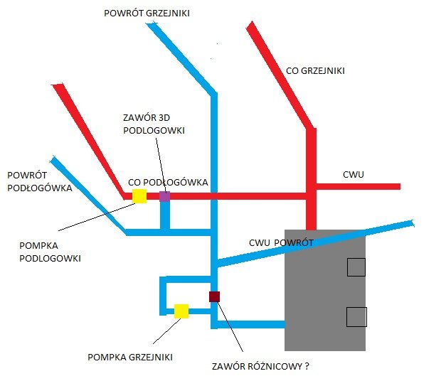

Cedec Opublikowano 14 Lutego 2015 Autor #5 Udostępnij Opublikowano 14 Lutego 2015 Cześć ! Więc narysowałem najlepiej jak umiałem i tak jak ja rozumiem - możecie wspomóc się zdjęciami przy oględzinach mojego schematu. Pozdrawiam. Odnośnik do komentarza Udostępnij na innych stronach Więcej opcji udostępniania...

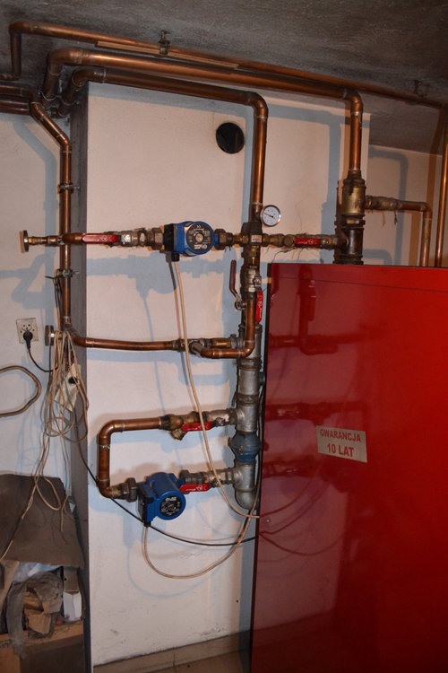

majschi Opublikowano 14 Lutego 2015 #6 Udostępnij Opublikowano 14 Lutego 2015 Jak sam zauważyłeś brakuje zaworu 4d lub innego sposobu na dogrzanie powrotu kotła. Do regulacji temperatury na podłogówkę nasz termostatyczny zawór mieszający. Brakuje pompy ładującej zasobnik cwu Utrzymując 52sC na zasilaniu długo nie pocieszysz się kotłem 46KW który na 340m2 jest o połowę za duży Odnośnik do komentarza Udostępnij na innych stronach Więcej opcji udostępniania...
Bartekp Opublikowano 14 Lutego 2015 #7 Udostępnij Opublikowano 14 Lutego 2015 Na moje to zawór różnicowy jest na powrocie, co jest chyba, delikatnie mówiąc, pomyłką. Utnij to chłopie zaraz przy samym piecu, jak to ktoś na forum ładnie napisał, i podłącz zgodnie ze sztuką, a zniknie Ci połowa problemów. Zawód 3d i 4d wyklucza działanie grawitacji, więc sobie ją daruj. Odnośnik do komentarza Udostępnij na innych stronach Więcej opcji udostępniania...
Cedec Opublikowano 14 Lutego 2015 Autor #8 Udostępnij Opublikowano 14 Lutego 2015 Dziękuje Panowie za udzielenie się w temacie. Pompa do CWU znajduje się przy bojlerze ? Mam rację ? Co do zaworu różnicowego nie wypowiem się ponieważ niestety nie znam się. Piec jest żeliwny no i podobno na tych piecach można trzymać niższą temperaturę ? No w sumie właśnie tutaj przydał by się zawór 4d wyższa temperatura na piecy = wyższa na cwu oraz ustawienie na CO niższej temp niz na piecu tak ? Podłogówkę w łazience mam podpięta pod kaloryfery a nie pod resztę sieci podłogówki. Regulacja tejże podłogówki znajduje się w rozdzieli która to jest w holu poprzez termostat czy to jest dobre rozwiązanie ? Odnośnik do komentarza Udostępnij na innych stronach Więcej opcji udostępniania...

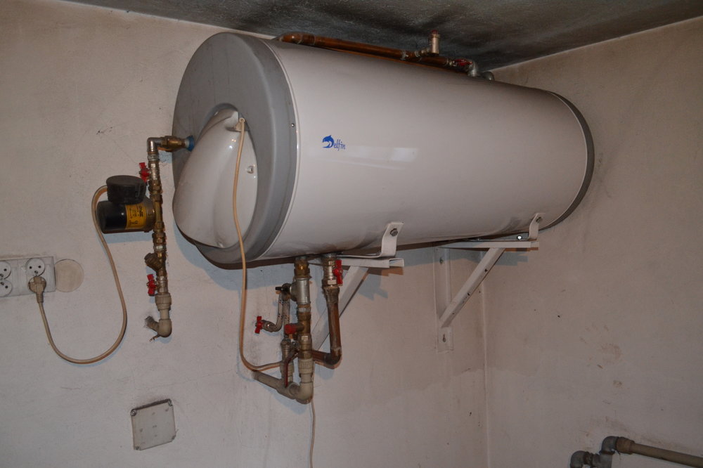

majschi Opublikowano 14 Lutego 2015 #9 Udostępnij Opublikowano 14 Lutego 2015 Pisząc pompa cwu miałem na myśli pompę obiegową która zajmuje się ładowaniem zasobnika. Obecnie masz jedną pompę na co oraz cwu. Obok zasobnika masz pompę cyrkulacyjną która ma inne zadanie. Odnośnik do komentarza Udostępnij na innych stronach Więcej opcji udostępniania...
