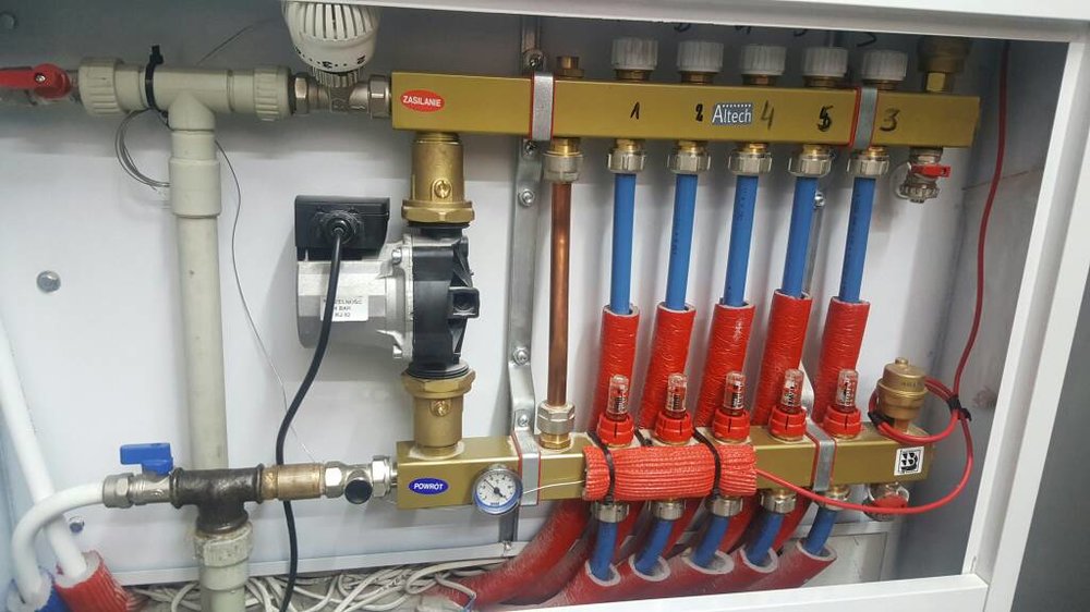

Co2 podłogowka. Już zmieniam na tryb ręczny. Generalnie chodzi cały czas minimalnie. (żona lubi ciepło w stopy). Jest mieszacz gorgiela z pompą wilo.
Pompa podłogowa wyłączona. Dopiero wtedy działa :) hydraulik nie dawał wiary,aż mu nie pokazałem.

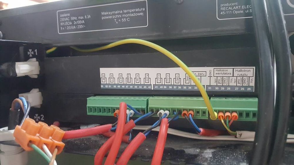

A co do podłogówki zrób zdjęcie podłaczeń i wpięć na boku kotła bo coś mi nie pasuje

A powiedz mi jak to Się ma u ciebie ze spalaniem .
i dlaczego w twoim ostatnim poście napisałeś ze "Pompa podłogowa wyłączona. Dopiero wtedy działa " nie rozumiem tego u mnie dopiero działa jak pompę podłogową włączę .
A u mnie właśnie nie działa jak jest włączona. Sam nie wiem dlaczego.
