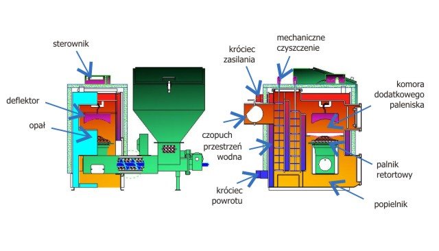

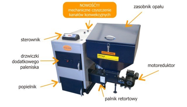

Pieklorz Opublikowano 17 Listopada 2014 #32 Udostępnij Opublikowano 17 Listopada 2014 Robertnet, jak Ci się podoba OE `0kW i pasuje pod kotłownię, to taki bierz Z niskich jest jeszcze ciekawy LIsek 10-15 z kanałami pionowymi, palnikiem ardeo i systemem automatycznego czyszczenia kanałów pionowych wys. ze sterownikiem 100cm, głęb.92cm, szer. z palnikiem 110cm Odnośnik do komentarza Udostępnij na innych stronach Więcej opcji udostępniania...
robertnet Opublikowano 18 Listopada 2014 Autor #33 Udostępnij Opublikowano 18 Listopada 2014 Widziałem takiego liska w OBI, ale nie zwracałem zbytnio uwagi bo myślałem, ze to tani markietowy kociołek. Odnośnik do komentarza Udostępnij na innych stronach Więcej opcji udostępniania...
Pieklorz Opublikowano 18 Listopada 2014 #34 Udostępnij Opublikowano 18 Listopada 2014 Tak, on też jest robiony dla OBI trzeba tylko zwrócić uwagę, czy dostępna jeszcze starsza wersja bez automatycznego czyszczenia czy już nowsza (ta nowsza jest od niedawna) Rozpoznać to można po takich dwóch "gwiazdkach" na górze izolacji, za to się pociąga do czyszczenia. Jak pamiętam sam kocioł ma chyba koło 70-80cm wysokości, 100cm jest z koszem Tak wygląda konstrukcja wewnątrz: a tu z zewnątrz z opisami: Odnośnik do komentarza Udostępnij na innych stronach Więcej opcji udostępniania...
TIMON120777 Opublikowano 18 Listopada 2014 #35 Udostępnij Opublikowano 18 Listopada 2014 widzę że konstrukcja zbliżona i do mojej bestyjki i do tej wersji 12KW o której wcześniej pisałem. tylko w moich płaszcz jest ponad palnikiem a tutaj "od podłogi" patent z automatycznym czyszczeniem moim zdaniem rewelacja przy takim wymienniku i odchodzi sporo zabawy z czyszczeniem Odnośnik do komentarza Udostępnij na innych stronach Więcej opcji udostępniania...
Gość Opublikowano 18 Listopada 2014 #36 Udostępnij Opublikowano 18 Listopada 2014 Fakt,płaszcz wodny i króciec powrotu jak na mój gust zdecydowanie za nisko. Ciekawe,czy po 2-3 sezonach mechanizm czyszczący się nie zablokuje. Po za tym OK. Odnośnik do komentarza Udostępnij na innych stronach Więcej opcji udostępniania...
