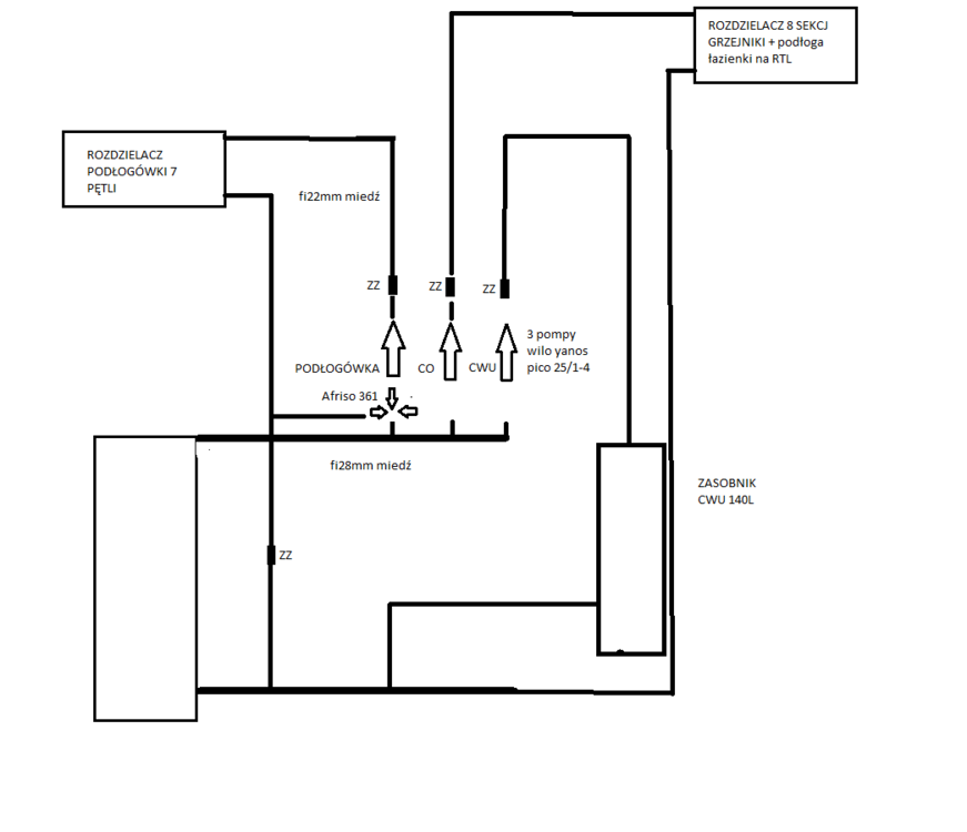

Dragster Opublikowano 1 Listopada 2014 #1 Udostępnij Opublikowano 1 Listopada 2014 Witam wszystkich. Mam prośbę do Was o pomoc. Walczę z podłogówką już jakiś czas po tym jak zostawił mnie instalator z tym samego. Mam 7 pętli podłogówki od 50m do 100m. Gubość rur przy piecu miedź fi28 do rozdzielaczy fi22. Pompa do podłogówki Wilo Yanos Pico 25/1-4. Podłoga w pex16. zawór 3D Afriso ATM 361. Zastanawiam się co jest nie tak. Przypływów prawie tak jakby nie było. Praktycznie tylko na 3cim biegu pompy coś zaczyna być widać od 0.5-0.8. Dziękuję za pomoc Odnośnik do komentarza Udostępnij na innych stronach Więcej opcji udostępniania...
sambor Opublikowano 1 Listopada 2014 #2 Udostępnij Opublikowano 1 Listopada 2014 Daj jakiś schemat, rysunek jak to jest połączone. może jakieś foto. Teoretycznie pompa ok, zawór też wystarczy. Czy podłogówka była odpowietrzana? Odnośnik do komentarza Udostępnij na innych stronach Więcej opcji udostępniania...
Dragster Opublikowano 1 Listopada 2014 Autor #3 Udostępnij Opublikowano 1 Listopada 2014 Podłogówkę przelałem z węża, każda pętle z osobna. Potem pompą na 3cim biegu każdą pętlę również z osobna aż przestało szumieć. W skrócie na szybko wygląda to tak: Podłoga generalnie grzeje, w pomieszczeniach jest 25st przy temperaturze zasilania 36st. Martwi mnie natomiast kompletny brak możliwości regulacji. Wyczuwam różne temperatury posadzki w poszczególnych pętlach. Górna belka zasilająca. Pompa na 2gim biegu. Odnośnik do komentarza Udostępnij na innych stronach Więcej opcji udostępniania...

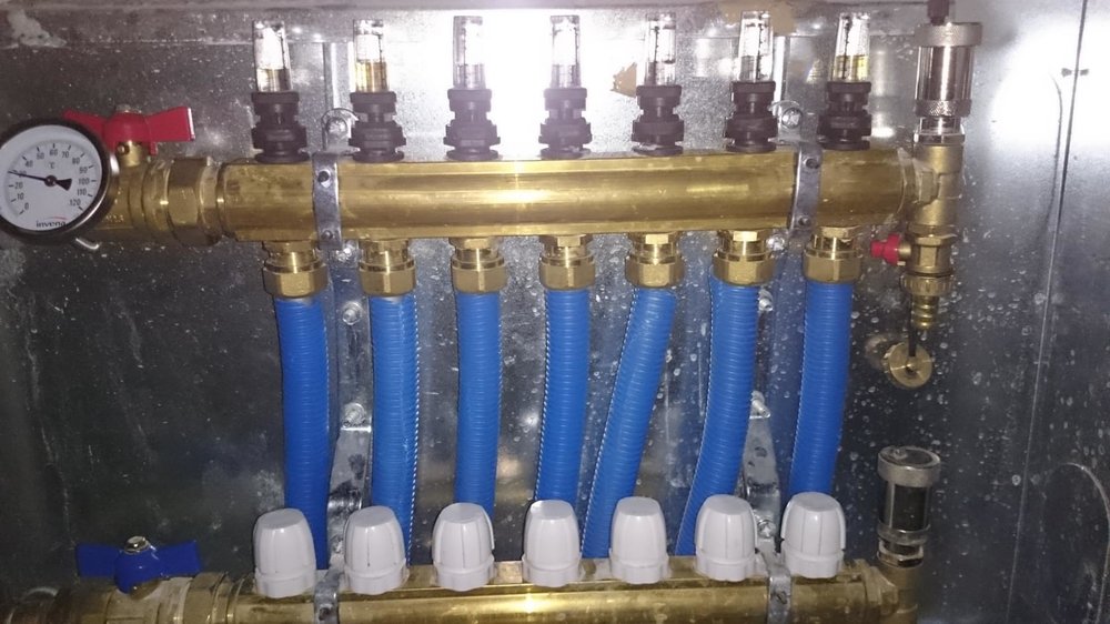

kiminero Opublikowano 1 Listopada 2014 #4 Udostępnij Opublikowano 1 Listopada 2014 Zdjęcia mieszacza i rozdzielacza by się przydały. Zdarzyła mi się dwukrotnie sytuacja kiedy ten właśnie zawór jakimś cudem się zacinał. Od tej pory mam do nich lekkie uprzedzenie, chociaż były to sytuacje, gdzie przepływ był, ale efektu cieplnego nie było. W obydwu przypadkach musiałem zawory zdemontować i "ręcznie" grzybek zaworu "odkleić" (wystarczyło palcem nacisnąć od strony wody gorącej). Powodem było zakręcenie zaworu przez użytkowników i pozostawienie go tak na dłuższy czas. Odkąd zabroniłem dotykania się pokrętła regulacyjnego, problem nie występuje. Sprawdź jeszcze dla pewności rodzaj przepływomierzy (powrotne czy zasilające) i czy są właściwie w związku z tym podpięte belki. Aby wykluczyć braki napływu, wyłącz resztę pomp i wtedy oceń zmianę na rotametrach. Filtr standardowo do kontroli. Odnośnik do komentarza Udostępnij na innych stronach Więcej opcji udostępniania...
sambor Opublikowano 1 Listopada 2014 #5 Udostępnij Opublikowano 1 Listopada 2014 Schemat jest dobry, może być problem z rotametrami - niewłaściwe rotametry do rozmiaru belki i czy nie zacina się zaw 3-D? Czy sprawdzałeś działanie regulacji podłogi tylko na 1 pętli , pozostałe zamknięte? Odnośnik do komentarza Udostępnij na innych stronach Więcej opcji udostępniania...
Dragster Opublikowano 1 Listopada 2014 Autor #6 Udostępnij Opublikowano 1 Listopada 2014 Temperatura na belce jest taka sama jak za zaworem 3D. Aczkolwiek niższa o 4st niż zadana. Zadana ~39-40st pokrętło ustawione na 5.2 a temperatura za zaworem 36st. Temperatura na kotle 60st. Zauważułem jedno: rożnica temperatury zasilania zaworu 3D 5st powoduje różnicę za zaworem na poziomie 0.5st. Rotametry mają zero u góry czyli są odpowiednie dla belki zasilającej. Martwi mnie ich wątpliwa jakość, całe plastikowe. Może są nie od kompletu z nyplem. Odnośnik do komentarza Udostępnij na innych stronach Więcej opcji udostępniania...

sambor Opublikowano 1 Listopada 2014 #8 Udostępnij Opublikowano 1 Listopada 2014 A jak ustawisz pompę na 3 bieg to jakie są przepływy?, może jednak te pętle są większe niż pisałeś? Jeżeli to nie pomoże to są dwie rzeczy do zrobienia: wymienić zawór 3-D na VTA 572 lub pompę na 25/60, albo rozdzielacz na markowy np Uponor, Purmo. Wymiana samych rotametrów jest kłopotliwa, ale w tym może ci pomóc kolega z forum @tomekb, skrobnij do niego na priv https://forum.info-ogrzewanie.pl/user/4018-tomekb/. Odnośnik do komentarza Udostępnij na innych stronach Więcej opcji udostępniania...
Dragster Opublikowano 1 Listopada 2014 Autor #9 Udostępnij Opublikowano 1 Listopada 2014 Na 3 biegu pompy do 1l/s. Pętle na 100% nie większe niż 100m. Generalnie na rotametrach nie widać różnicy pomiędzy pętlą najkrótszą a najdłuższa. Z kolegą @tomekb już się kontakowałem, posiada takowe pasujące do tego rozdzielacza. Wymienię może jednego na próbę. Odnośnik do komentarza Udostępnij na innych stronach Więcej opcji udostępniania...
sambor Opublikowano 1 Listopada 2014 #10 Udostępnij Opublikowano 1 Listopada 2014 Jeden rotametr to nic nie da , trzeba wszystkie, przecież dla 1 pętli to na starych rotametrach też chodzi dobrze. Przepływy nie powinny być większe niż 2,0l/min. Odnośnik do komentarza Udostępnij na innych stronach Więcej opcji udostępniania...
Dragster Opublikowano 1 Listopada 2014 Autor #11 Udostępnij Opublikowano 1 Listopada 2014 Sprawdziłem to jeszcze raz, pompa na 3ci bieg. Wszystkie rotametry otwarte. Pierwsze dwie pętle 1.5l/s (kuchnia, łazienka ) salon: 3 plętle 1l/s, najdłuższa pętla w salonie 0.5l/s, wiatrołap/korytarz na poziomie 1l/s. Może faktycznie za mała pompa lub zawór 3D. Odnośnik do komentarza Udostępnij na innych stronach Więcej opcji udostępniania...

Dragster Opublikowano 1 Listopada 2014 Autor #13 Udostępnij Opublikowano 1 Listopada 2014 Czyli 3D i pompa. Przeliczę jeszcze raz długości pętli ze zdjęć bo coś faktycznie jest nie tak. Poradźcie mi jeszcze: pompa Wilo Stratos Pico 25/1-6 czy Grundfos Aplha 25/60? Odnośnik do komentarza Udostępnij na innych stronach Więcej opcji udostępniania...

Dragster Opublikowano 1 Listopada 2014 Autor #17 Udostępnij Opublikowano 1 Listopada 2014 Zwykłe sterowanie temperaturą w pomieszczeniach. 4 termostaty, 7 siłowników i listwa W między czasie policzyłem długości pętli ze zdjęć. Najdłuższa ma 96m i to liczyłem z nadmiarem +10%. Na niej własnie jest przy otwartych wszystkich rotamertach na max 0.5l/s, pompa 3ci bieg. Zastanawiam się czy nie zrobić podmieszania przez sterownik na kotle. Mam zawór 3D Afirso ARV 384 bez siłownika który ma KVS 12m3/h. Chcąc zaoszczędzić sobie kłopotów wstawiłem w jego miejsce tego Afriso 361 za namową znajomego, bo mniej kłopotów. Za cenę nowego 3D mogę kupić siłownik zapewne. Pod sterownik na kotle mogę podłączyć 2 zawory mieszające. Odnośnik do komentarza Udostępnij na innych stronach Więcej opcji udostępniania...

Dragster Opublikowano 1 Listopada 2014 Autor #20 Udostępnij Opublikowano 1 Listopada 2014 Czyli najlepszym rozwiązaniem było by podłączyć 2 zawory 3D z siłownikami pod piec (podłogówka parter i grzejniki piętro). Do tego termostaty pokojowe podłączone pod automatykę pieca. Rozumiem, że termostaty pokojowe podłączamy w najchłodniejszym pokoju (głowica termostatyczna grzejnika na full). Odnośnik do komentarza Udostępnij na innych stronach Więcej opcji udostępniania...
sambor Opublikowano 1 Listopada 2014 #21 Udostępnij Opublikowano 1 Listopada 2014 To jaki masz ten kocioł? jakie grzejniki, ? Jak instalacja nowa to na grzejniki nie ma sensu dawać zaw 3-D Jak są grzejniki żeliwne to prędzej można taką przeróbkę robić. Przy kotle na paliwo stałe i dwóch zaworach 3-D trzeba pomyśleć o ochronie powrotu na kocioł, inaczej kocioł szybko zgnije. Odnośnik do komentarza Udostępnij na innych stronach Więcej opcji udostępniania...
Dragster Opublikowano 1 Listopada 2014 Autor #22 Udostępnij Opublikowano 1 Listopada 2014 To jest zupełnie nowa instalacja. Grzejniki mam V22 75/65/20 przewymiarowane na 30%(Stelrad). Wszędzie głowice termostatyczne. Kocioł Heiztechnik HT EKO DUO 25KW ze sterownikiem HT-800. Odnośnik do komentarza Udostępnij na innych stronach Więcej opcji udostępniania...
sambor Opublikowano 1 Listopada 2014 #23 Udostępnij Opublikowano 1 Listopada 2014 Jak są głowice na grzejnikach to nie ma co myśleć o zaw 3-D na zasilaniu grzejników. Kocioł wymaga jednak ochrony powrotu - jak masz to zrealizowane? Odnośnik do komentarza Udostępnij na innych stronach Więcej opcji udostępniania...
Dragster Opublikowano 1 Listopada 2014 Autor #24 Udostępnij Opublikowano 1 Listopada 2014 3D na powrocie. Odnośnik do komentarza Udostępnij na innych stronach Więcej opcji udostępniania...
