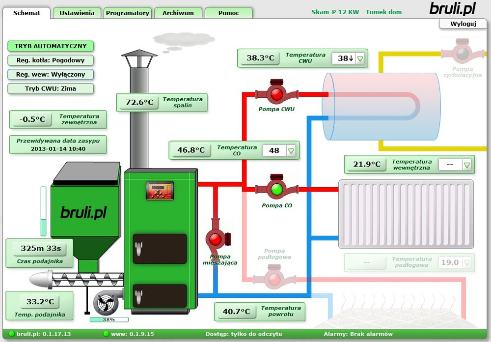

sin09 Opublikowano 6 Sierpnia 2014 Autor #14 Udostępnij Opublikowano 6 Sierpnia 2014 Czy może ktoś wrzucić schemat instalacji z obiegiem kotłowym i zaworem 3d? Instalacja z grzejnikami, podłogówką i bojlerem. Ze sterownikiem bruli mogę sterować pompą mieszającą jak na rysunku poniżej. Do tego musiałbym w takiej sytuacji użyć sterownika do sterowania pompą oraz zaworem regulującym temperaturę podłogówki.Jakiej firmy macie sprawdzone regulatory pogodowe do podłogówki? Odnośnik do komentarza Udostępnij na innych stronach Więcej opcji udostępniania...
