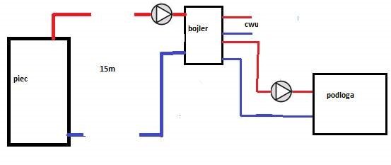

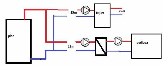

lamer99 Opublikowano 30 Lipca 2014 #1 Udostępnij Opublikowano 30 Lipca 2014 Bede chcial wyniesc kotlownie z domu do pomieszczenia gospodarczego. Odleglosc calkowita polaczenia to bedzie <15m. Rury zaizoluje sam i zakopie zgodnie z innym watkiem tutaj. Piec na ekogroszek. Ogrzewany budynek ma ok. 100m2 i bedzie tam podlogowka na calosci.Wymyslilem dwa rozwiazania i chcialbym zapytac, ktore wedlug was jest lepsze lub czy moze jest jakies jeszcze inne:1. wymiennik 2. bojler Dla 1. planowalem sterowanie bruli, ktory by to chyba ogarnal, ale pozniej znalazlem sterownik SPP i w zwiazku z jego brakiem wyjscia na 3pompe wyszla 2. w ktorej sterowanie wewnatrz zrobilbym na jakims termostacie. Wymaganie jest takie zeby piec byl w miare bezobslugowy, poniewaz nie bedzie mnie w domu przez dluzsze okresy(2 moze 3tyg.).Sterowniki takie bo chcialbym jakies sterowanie/kontrole przez internet.Schematy uproszczone na razie, poniewaz chcialem pokazac jak najlepiej to o co pytam, bez wnikania w szczegoly, ktorych jeszcze wszystkich nie znam.Przepust bedzie zrobiony z pex 2x32co+2x20bojer/2x32bojler, pianki i rur kanalizacynych.Instalacja w obu przypadkach moze byc otwarta i zamknieta, wydaje mi sie ze przy piecach na ekogroszek i zabezpieczeniu pieca w postaci zaworu bezpieczenstwa nie ma duzego ryzyka dla zamknietej. Otwarta piec/dom byc nie moze, bo piec bedzie ponizej czesci instacji w domu.Podlogowka bez sterowania w pokojach, wiec po ustawieniu wstepnym przeplywy nie beda sie zmieniac.Czy potrzeba zaworu termostatycznego przed podloga - w rozwiazaniu 1. wydaje mi sie ze temperature wody w podlodze mozna by regulowac przeplywami po obu stronach wymiennika i dodatkowo bylaby regulacja pogodowa tej temeratury w zwiazku ze zmiana temp. na piecu w zaleznosci od pogody, pompa podlogi caly czas wlaczona. W 2. chyba koniecznie zawor i pompa tylko jak trzeba(co jest gorszym rozwiazaniem chyba).Bojler bedzie na cwu, wiec mozna by z niego skorzystac jako zrodlo dla podlogowki. Strat na nim ja nie widze skoro bedzie w domu, poza tym ze musialby byc wiekszy. Odnośnik do komentarza Udostępnij na innych stronach Więcej opcji udostępniania...
majschi Opublikowano 30 Lipca 2014 #2 Udostępnij Opublikowano 30 Lipca 2014 witam Drugi schemat jest lepszy ponieważ prowadzisz tyko dwie rury cieplika z tym, że bojler należy wpiąć przed wymiwnnikiem a za pompą kkrótkiego obiegu. Na zasilaniu bojlera dajesz zawór termostatyczny z kapilarą który otetnie zasilanie gdy bojler się nagrzeje Do zasilania podłogówki niezbędny jest zawór 3d za wymiennikiem np taki http://allegro.pl/esbe-termostatyczny-zawor-mieszajacy-1-20-43-413-i4464093955.html bez niego nie wyregulujesz temperatury na podłogówkę Odnośnik do komentarza Udostępnij na innych stronach Więcej opcji udostępniania...
sambor Opublikowano 30 Lipca 2014 #3 Udostępnij Opublikowano 30 Lipca 2014 W przypadku wymiennika i samej podłogówki sytuacja się trochę komplikuje gdyż aby obsłużyć zawór 3-D pompa musi być zainstalowana za zaworem 3-D i wtedy nie obsługuje prawidłowo wymiennika. Tu pytanie czy potrzebny jest wymiennik - jeżeli zbiornik przelewowy jest wyżej instalacji grzewczych w drugim budynku to nie potrzeba wymiennika. Odnośnik do komentarza Udostępnij na innych stronach Więcej opcji udostępniania...
lamer99 Opublikowano 31 Lipca 2014 Autor #4 Udostępnij Opublikowano 31 Lipca 2014 Nie narysowalem tego tak super, w drugim rozwiazaniu nie ma wymiennika, jest tylko bojler posiadajacy 2 wezownice. Druga wezownica zasilalaby ogrzewanie podlogowe i na niej pewnie zaistalowalbym zawor termostatyczny.Jesli mowimy o zaworze 3D z kapilara to pompa chyba powinna byc przed nim, natomiast przy termostatycznym za - dobrze mysle?Rozwiazanie z tym zaworem 3d z kapilara tez dobre, natomiast generuje nam taki bezwarunkowy priorytet nagrzania bojlera(cwu), bo bez tego woda nie pojdzie na wymiennik/podlogowke wcale.Tak jak pisalem, piec, bojler i wymiennik moga byc otwarte, natomiast instalacja w domu musi byc zamknieta, bo jest powyzej pieca/naczynia. Odnośnik do komentarza Udostępnij na innych stronach Więcej opcji udostępniania...
majschi Opublikowano 31 Lipca 2014 #5 Udostępnij Opublikowano 31 Lipca 2014 Niestety moim zdaniem opcja z zasobnikiem ogrzewającym podłogówkę przez wężownice nie ma racji bytu ze względu na wydajność wężownicy, nie jest wstanie odebrać wystarczającej ilości ciepła aby ogrzać dom (choć nic nie wiemy o mocy kotła oraz wielkości domu) Chba najlepszym rozwiązaniem będzie zamknąć całą instalację, wyposażyć kocioł w wężownice schładzającą i wtedy żadne wymienniki nie są potrzebne Odnośnik do komentarza Udostępnij na innych stronach Więcej opcji udostępniania...
