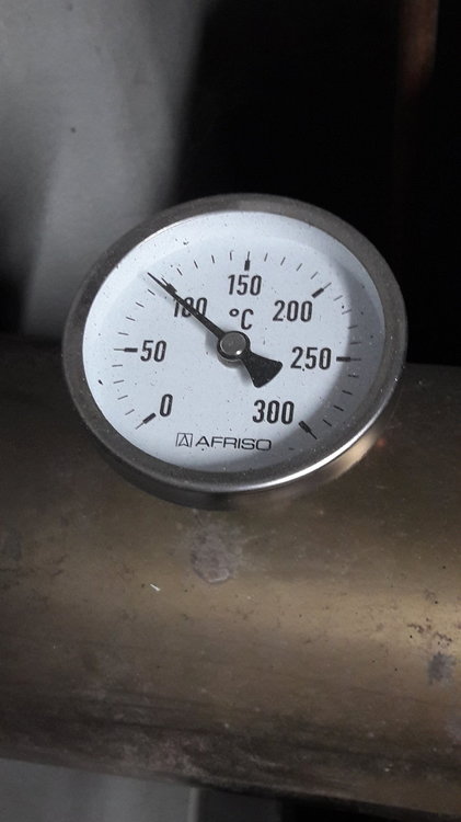

Trudno powiedzieć. Być może to chińszczyzna. Mam podobny firmy Afriso z tym, że do 300°C. Tenperatura nigdy nie przekroczyła 200°C. Kupiłem w lutym do śmieciucha. Pracował niecałe trzy miesiące. Montuję kocioł na pellet więc myślę, że mi już nie będzie potrzebny jak coś to mogę go odsprzedać. Jak jesteś zainteresowany to Priv

300 to trochę mało, raczej do 500 powinien być. Osiągnąć 300 stopni (zwłaszcza na drewnie lub przy rozpalaniu) to żaden problem. Choć oczywiście trzeba tego unikać.
Mi się kiedyc na weglu rozbujal, to w kilka minut (max 10) do 450 doszło...
Odnośnik do komentarza
Udostępnij na innych stronach
Kolega @qqde23 ma Sztokera+ 8kw w 5 klasie więc myślę, takich temperatur nie osiągnie. Ja w swoim miałowcu nie przekroczyłem 200°C. Wiadomo gdybym chciał to i 500°C osiągnąłbym bez problemu, dmuchawa na maxa i czopuch czerwony :)

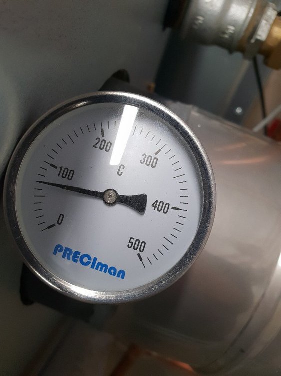

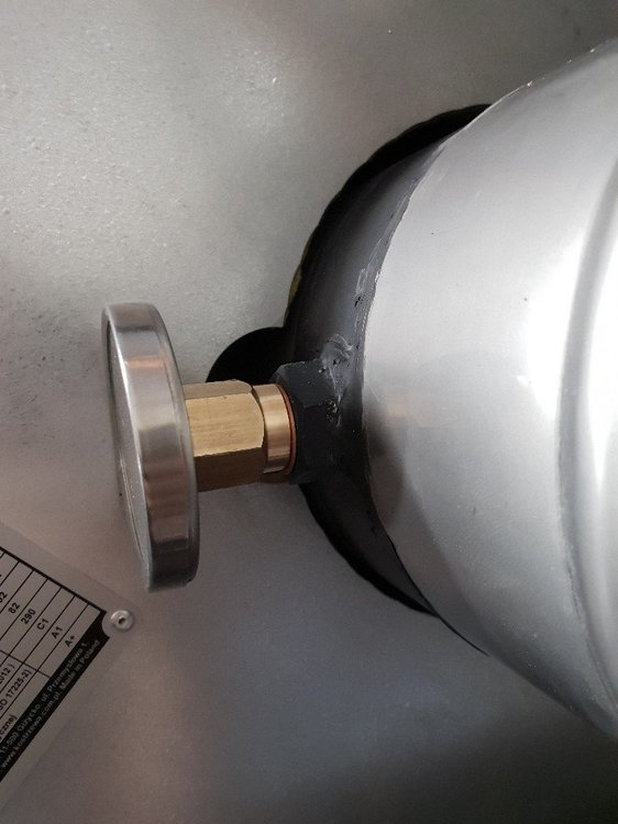

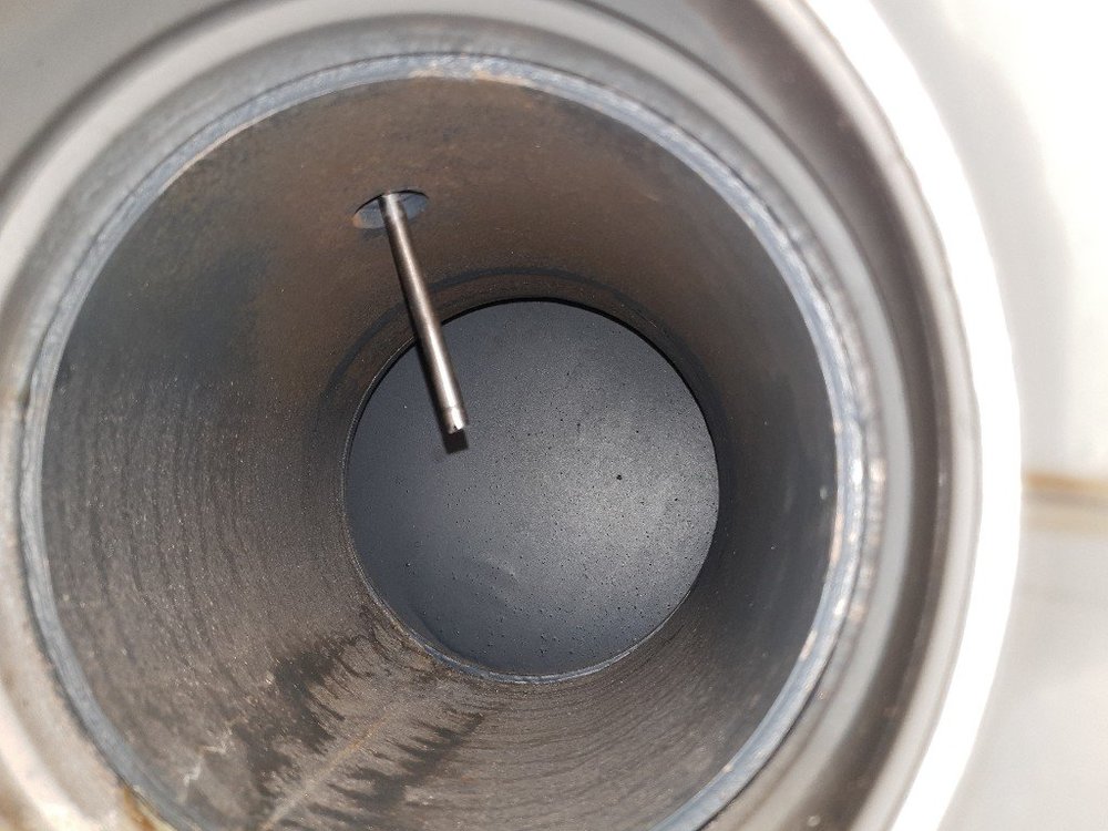

A tak wyglada moj termometr w Kostrzewie Twin Bio Luxury NE 16kw.
Link do termometru.Doo wyboru są różne długości trzpienia.Do czopucha fi 160 w zupełności wystarcza długość 100mm.
http://www.vectron.com.pl/termometr-0-500-c.html
Termometr wkrecony w miejsce sondy lambda.Jest tam gwint metryczny 18x1.5.Długo nie myśląc wpadłem na pomysł żeby kupić Emulator Sondy Lambda stosowany w samochodach.Emulator posiada taki sam gwint 18x1.5 wystatczylo rozwiercic w emulatorze otwor na srednice trzepienia termometru fi 6 i po wsadzeniu termometru całość zalać silikonem żaroodpornym.Całosć jest uszczelniona,wygląda bardzo ładnie bez żadnej rzeźby typu wiercenie dodatkowych otworów.
