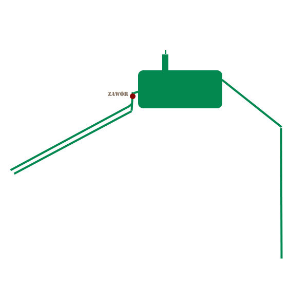

Espresso Opublikowano 22 Marca 2013 #1 Udostępnij Opublikowano 22 Marca 2013 Witam, Chciałbym prosić o ppomoc w rozwikłaniu zagadki z moja instalacja. Otóż w moim domku mam 5 pól z podłogówka (salon, kuchnia, łazienka, hol + ganek i najkrótrza pod schodami + 3 grzejniki + grzejnik lazienka narazie go tam nei ma wychodza tylko rurki) wszystko jest zapiete na zwykłym rozdzielaczu z jedna pompa w tej chwili na powrocie. Na podłogówkach sa głowice na powrocie. Hydraulik juz przepuszczał te podłogówki ze 20 razy i za każdym razem jak tylko podlaczy swoja pompe do przepuszaczania jest powietrze, nawet po przepuszczeniu i odczekaniu powiedzmy 5 minut skads wlazi tam powietrze (dlatego pompe z zasilania przerzucil na powrót bo pierwsza mysl byla taka ze pompa zasysa moze gdzies to powietrze niby ogrzewanie sie poprawilo ale sa miejsca gdzie czuc roznice w temperaturze podlogi). Na pietrze podlogówka tylko lazienka w pokojach grzejniki. Dodam ze pompa soobie radzi była zakładana inna i to samo. Naczynie jest na strychu Zawór trójdrożny przy piecu. Powidzcie skad moze sie brac to cholerne powietrze walcze z tym juz 2 miesiac :( Odnośnik do komentarza Udostępnij na innych stronach Więcej opcji udostępniania...

Espresso Opublikowano 22 Marca 2013 Autor #5 Udostępnij Opublikowano 22 Marca 2013 do naczynia ida 2 rurki i od niego jenda spustowa na górze jest odpowietrznik ale jak dla mnie to jest w nim tak na grubość 2 palcy woda bo jak pukam w nei to słychac tak jakby puste bylo a niby jak sie wode dopuszcza to cisnienie w pewnym momencie staje i dalej nie idzie to tak jakby sie przelewała ale sam nie wiem Odnośnik do komentarza Udostępnij na innych stronach Więcej opcji udostępniania...
gersik Opublikowano 22 Marca 2013 #6 Udostępnij Opublikowano 22 Marca 2013 Następny mądry instalator założył odpowietrznik na naczynie zbiorcze. Kolego espresso zastanów się czy masz układ otwarty czy zamknięty. Odnośnik do komentarza Udostępnij na innych stronach Więcej opcji udostępniania...

emus Opublikowano 22 Marca 2013 #8 Udostępnij Opublikowano 22 Marca 2013 1. Zdemontuj odpowietrznik z naczynia. 2. Dolej wody do instalacji. Wodę dolewaj tak długo aż wyleje się przez przelew. 3. Zamontuj manometr o odpowiednim zakresie w celu monitorowania poziomu wody w instalacji. Na podstawie wskazań manometru będziesz wiedział kiedy trzeba dolać wody do instalacji. Jak nie ma zdjęć i/lub schematu to więcej nie da się nic doradzić. Odnośnik do komentarza Udostępnij na innych stronach Więcej opcji udostępniania...
Espresso Opublikowano 22 Marca 2013 Autor #9 Udostępnij Opublikowano 22 Marca 2013 zdjecia wrzuce najszybciej za pare godzin a co do ukladu to jest otwarty z tym zbieornikiem wyglada to mniej wiecej tak: Odnośnik do komentarza Udostępnij na innych stronach Więcej opcji udostępniania...
emus Opublikowano 22 Marca 2013 #10 Udostępnij Opublikowano 22 Marca 2013 Zawór do demontażu. Dodatkowo do wykonania jest to co wcześniej napisałem. Odnośnik do komentarza Udostępnij na innych stronach Więcej opcji udostępniania...
