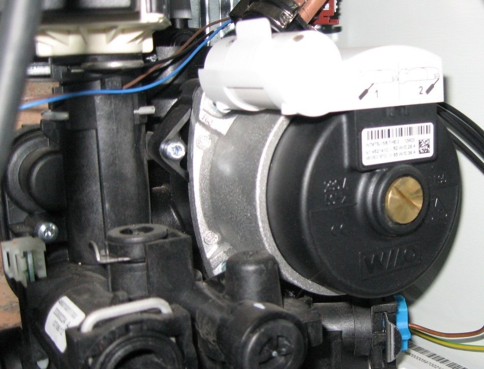

Od niedawna nasz dom ogrzewa kondensat Ariston Clas Premium Evo System. Jego pompa ma dwie prędkości i aż cztery przewody. Chciałbym móc sterować pompą z zewnątrz: w poprzednim kotle dało się, ale jego pompa sterowana była tylko dwoma przewodami. Nowy kociołek pozwala co prawda ustawić pracę pompy po wyłaczeniu palnika, w zakresie 0-15 minut, ale to jest dla moich potrzeb za krótko, zaś włączenie pompy na stałe (też możliwe) jest marnotrawstwem.
Moje pytanie brzmi: Jak sterować taką dwubiegową pompą z czterema przewodami (wystarczy na I biegu)? Dla ułatwienia trochę informacji: jedyne napisy na pompie to naklejka:
Intmtsl 15/6.7 HE-2 12w23
No 4521410
I: 62W/0.28A
II: 85W/0.38A
Jeden przewód jest połączony na stałe z neutralną stroną wtyczki zasilającej (N), jeden (L) jest "gorący" podczas pracy, pozostałe dwa (ozn. S1 i S2) to chyba sterujące. Próbnikiem zmierzyłem napięcia między przewodami i jest tak:
Bieg I:
  • N-L 240V
  • N-S1 204V
  • N-S2 204V
  • S1-L 88V
  • S2-L 88V
  • S1-S2 0.07V
Bieg II:
  • N-L 240V
  • N-S1 275V
  • L-S2 240V
  • S1-L 140V
  • S2-L 0V
  • S1-S2 140V
Czy mogę po prostu zasilić przewód L "gorącą" stroną z wtyczki kotła, czy grozi to uszkodzeniem pompy?

Witam,
Pewna pula pomp WILO przygotowana jest bezpośredni na polecenie (oraz na parametry) producentów urządzeń grzewczych. W tym przypadku pompy, zależnie od modelu, posiadają pewne różnice w porównaniu do standardowo sprzedawanych pomp WILO. W celu otrzymani pełnych informacji dotyczących sterowania pompą konieczny jest kontakt z serwisem producenta jednostki grzewczej.
Jeżeli będzie to kłopotliwe proszę o przesłanie zdjęć posiadanej przez Pana pompy.
