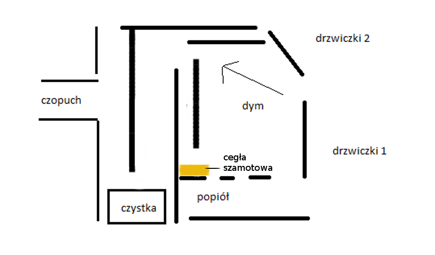

Witam, prosiłbym Was o wskazówki jak w tym kotle najlepiej palić od góry, czy poprawi spalanie umieszczenie z tyłu na ruszcie cegły szamotowej pod pierwszym wiszącym wymiennikiem jak na rysunku?
Opał węgiel orzech II 27 MJ, jak najlepiej ustawić dmuchawę aby dopalać gazy? Dziękuję i podrawiam.

Z tego co narysowałeś to najlepiej było by tę szczelinę całkiem zatkac tym szamotem , zasypać kocioł węglem i rozpalić od góry .Przez te skośne drzwiczjki zasypowe podać powietrze wtórne i cieszyc się ciepłem przez przynajmniej 10 godzin bez zaglądania do pieca . A jak w piecu wygaśnie to go wyczyścic i proces powtórzyć od nowa

Ruchomego rusztu nie ma a zrobić kocioł dolnego spalania będzie trudno, to lepiej usprawnić spalanie od góry. Powietrze wtórne podawane będzie przez uchylenie drzwiczek zasypowych na 1mm.
Jeszcze jedno pytanie jak pod pierwszym wiszącym wymiennikiem będzie ścianka z szamotu od dołu bez szczeliny tylko u góry będzie przerwa
5cm to w kotle nie będzie tworzyć się korozja?

Będzie na 100% i zaraz Ci napiszę dlaczego.
Jeżeli zamkniesz ten pierwszy kanał od dołu to zadziała on jak cyklon i będzie wyłapywał popiół, ten popiół wraz z wilgocią jaka się pojawi przy codziennym rozpalaniu wytworzy kwas siarkawy co w bardzo szybkim czasie wyżre ci tam piękne otwory.
Pytanie skąd tam wilgoć wilgoć będzie z opalu i będzie się wytrącała na ściankach kotła dopóki kocioł nie osiągnie 58*C normalnie ta para jest zabierana wraz ze spalinami do komina ale ten kanał będzie niewentylowany.
Ogólnie ten kocioł ma jakąś posr... ą budowę bo to ani górniak ani dolniak ani górno-dolny.
Jak możesz to wstaw fotki być może pójdzie z niego zrobić jakoś DS

Czyli niema tej półki u góry?
jest to taki typowo marketingowy dolniak i pewnie dało by się go nieco usprawnić kosztem ok 2kW. to czego nie lubię w tego typu konstrukcji to te wodne ruszta. Powinni to nazwać " system napowietrzania instalacji" ;)

Aby zrobić z niego dolniaka trzeba z cegieł szamotowych zrobić u góry półkę i może na dole zmniejszyć palnik?

Zamykasz ten prześwit nad przegrodą (może być tam jakaś szczelna klapka) i zakrywasz płytkami szamotowymi ruszt pod pierwszą przegrodą oraz na ścianach jak tylko dasz radę ułożyć tak aby pomiędzy tymi pionowymi i poziomą było ok 6-7mm szczelina. Jeżeli kocioł jest nadmuchowy to dorób z profila podejście do PW i skieruj pod te cegły w okolice tej szczeliny.
Taki kocioł pomimo dość skomplikowanej budowy będzie na pewno lepiej służył niż górniak
