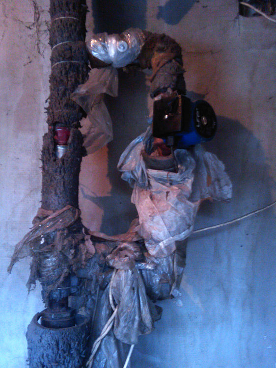

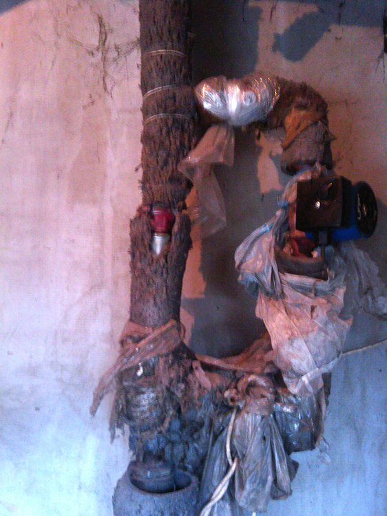

To właśnie jest miarkownik ciągu. Pytanie czy termostat ma sprawny. Jak jest OK, to wraz z podnoszeniem się temperatury to ramię powinno się obniżać i łańcuszek popielnik domyka. Jeżeli ruchu dźwignie nie ma, to się ustrojstwo popsuło.
Filtr jest zawsze przed pompą (tuż przed nią na tym obejściu). Równolegle do pompy na jej poziomie powiniem być zawór różnicowy (metalowy kulisty korpus z kulą w środku).
PEX (ta plastikowa rura) bezpośrednio wpięta w kocioł, świadczy o fachowości wykonawcy. Cud, że przy wielokrotnym gotowaniu jeszcze się nie rozwarstwił.

Czy ten zawór można jakoś po kształcie z zewnątrz rozpoznać ? Bo całość jest jakowąś "izolacją" owinięta, ale w wielu miejscach jest ona rozerwana i pewnie da się to obejrzeć dokładniej, może będzie to pewniejsza metoda niż "na Kwintę" ;)
Ano wykonawca to fachowy jako żywo, a instalacja elektryczna jest nawet jeszcze lepsza niż ciepłownicza, autor ten sam ;)
Znalazłem zawór ;)
http://wlasnykat.inf...-roznicowym.jpg
czyli pompę jednak dobrze o dziwo zamontował, szok!! :D

O właśnie i pod pompą masz taki trójnik skośny -to filtr , nie wiem jak są rozmieszczone zawory odcinające , ale jak są przed filtrem i za filtrem to je zakręć i wykręć korek na końcu skośnego odejścia, w środku powinna być siatka , którą trzeba oczyścić i na nowo zmontować.

Wracając do zaworu kulowego, wyłączyłem pompę ze trzy razy, i niestety przy włączaniu żadnego stuku nie słychać, no chyba że jest cichutki i startująca pompa go zagłusza.
Czy felerny zawór może powodować że kilka grzejników jest zimnych ? Pompa nie przetacza wody więc tylko ciśnienie ją popycha tam gdzie daje radę ?

Uszkodzenie zaworu kulowego powoduje ruch wody na krótkim obiegu - woda wraca przez uszkodzony zawór kulowy na zasilanie i nie ma potrzebnego przepływu w instalacji .
Jeżeli możesz to wykręć ten zawór i pokombinuj aby poszło bez zaworu - jakieś korki , zaślepki aby zaślepić "wyrwę" po zaworze.
Jeżeli instalacja będzie grzać jak trzeba to kup nowy zawór, najlepiej o takich samych wymiarach lub jak stwierdzisz że warto cały zestaw z pompą ta taki..
Jak demontaż zaworu nic nie zmieni to musi być coś z zapowietrzeniem grzejników lub ze spadkami poziomych odcinków rur.

A nie masz czasem koło pompy zamontowanego zaworu zwrotnego zamiast kulowego, bo takie coś też widziałem i musiałem to zmieniać. Objawy są takie same; kocioł gotuje wodę i grzejniki nie grzeją. Jak możesz to daj fotki.

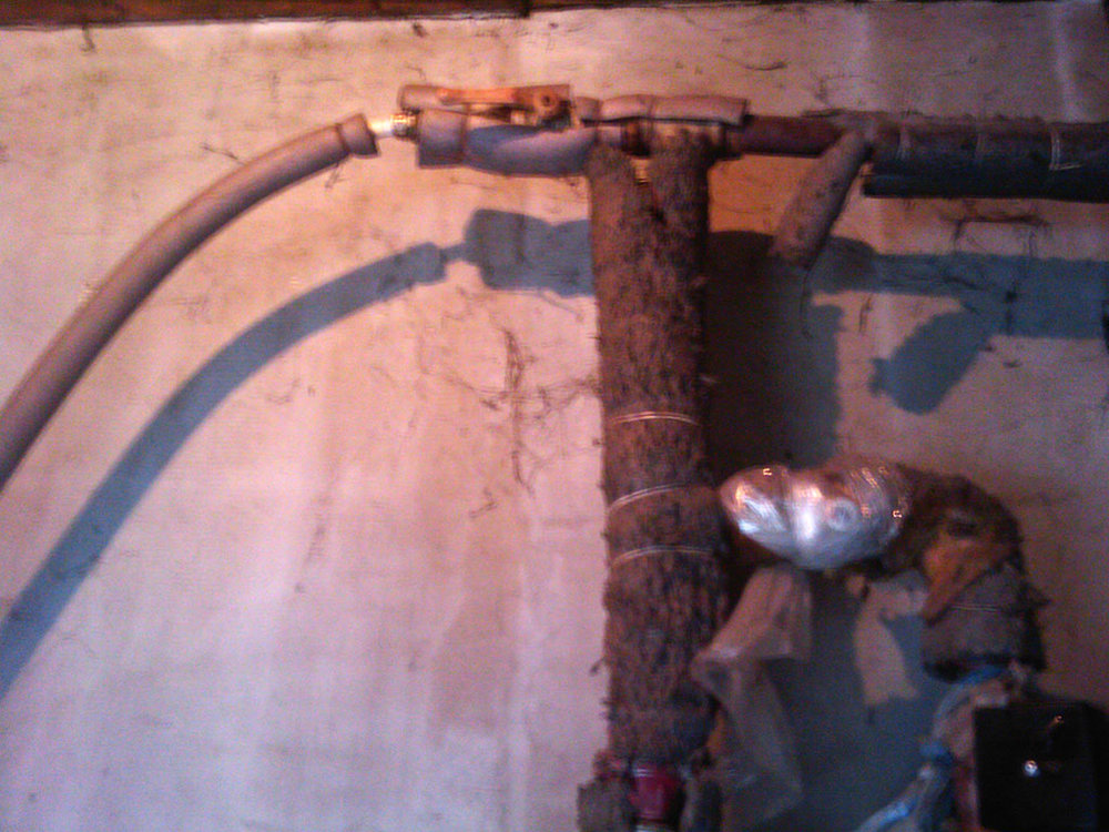

No i doszło kolejne zdarzenie, przestały grzać kaloryfery w połowie domu.
Przedtem miałem problemy głównie z jednym, teraz przestały grzać wszystkie, i wszystkie wiszą na jednej rurze.
Te które wiszą na drugiej grzeją cały czas bez problemów.
Dokładniej mówiąc grzeją te zasilane rurką ze środkowego zdjęcia, natomiast te zasilane rurką podłączona za zbiornikiem wyrównawczym przestały grzać.
Zastanawiam się czy kamień i rdza ze zbiornika nie mogły jej zatkać, jest tam lekki skos więc syf mógłby się po tej stronie osadzić.
