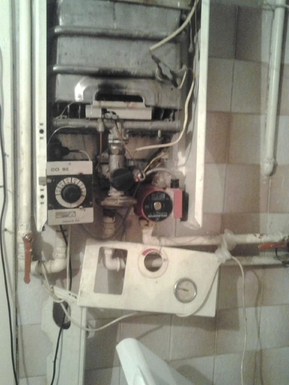

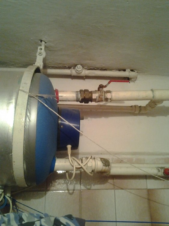

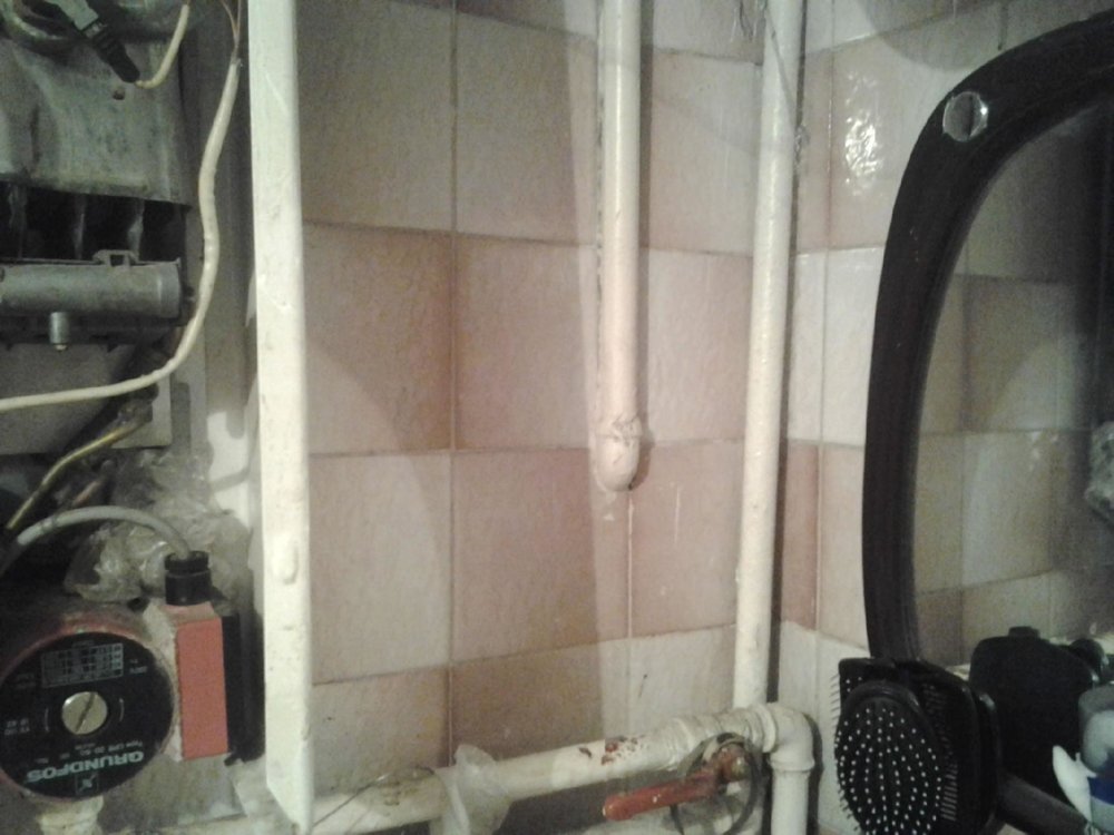

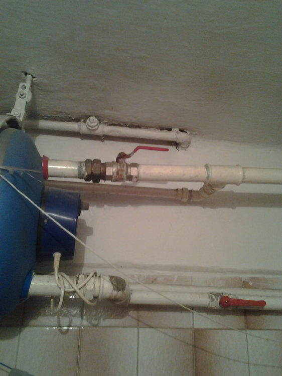

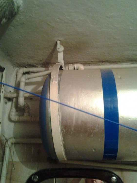

Witam. Niedawno wprowadzielm sie do domu ktorego wynajmuje. Znajduje sie w nim instalacja co na wegiel i dodatkowo na gaz. Gdy podpale w piecu woda rozgrzewa sie do 60 stopni ponad a woda z kranu leci letnia. 60 stopni jest na termometrze od termy gazowej bo przy piecu nie ma termometra. Pompka od instalacjo tez jest przy termie ktora jest w lazience bo ta przy piecu podobno sie spalila. Nie wiem co moze byc przyczyna tego ze nie ma sieplej wody. Jestem zielony w tym temacie moze jakis zawor powinien byc zakrecony bo u mnie wszystkie sa poodkrecane. Pomocy mam dosc kompania sie w letniej wodzie przy tych temperaturach na dworze.

Sprawdź czy pompka się nie zapowietrzyła. Przekręcasz tym srebrnym na środku pompki bodajże odwrotnie do ruchu wskazówek zagara i upuszczasz powietrze aż pojawi się woda. Później zakręć lekko aż do momentu kiedy przestanie z niej kapać. Jak zakręcisz za mocno to pompa nie będzie się kręcić.
Dotknij rury na wejściu do pompy i na wyjściu pompy oraz bojlera - sprawdź czy przelatuje przez nią gorąca woda z pieca.
