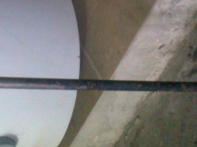

Witam,
Mam mały problem. Przerabiam kawałek centralnego ogrzewania. Poniżej zdjęcie rozgałezienia.
Tymi uciętymi 1' rurami potrzebuje zasilić trzy grzejniki z czego dwa są na parterze a trzeci na poddaszu.Dwa pokoje po ok 18m2 i przedpokój ok 8m2
Mam zamiar wstawić trójnik 3/4 po nim odejść na jeden parterowy grzejnik rurą miedziana 15 dalej posć rura 18 i na parterze wstawić trójnik po czym odejsć na grzejnik 15 i pion 15 na poddasze.
Czy wystarczy taka średnica rur?
Dodam że przy piecu jest założona pompa obiegowa.
Uprzedze pytania. Są dwa piece. Stary gazowy i kilku letni zasypowy 16kW.
