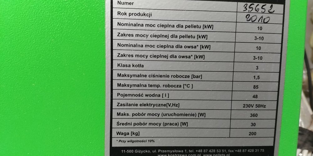

6 godzin temu, Marek33K napisał:
te lepsze  do  10 sezonów i zaczną się  przecieki  :(
Moj właśnie ma 10-tą rocznicę... Muszę się przyglądać czy nie zacznie z niego lecieć,a z jakiej go blachy zrobili, to tego nie wiem :)  może z tej lepszej :)
Poprzedni śmietnikowiec wytrzymał 38 lat i jeszcze go sprzedałem. Palone koksem i nie było mowy o jakiejś ochronie powrotu.
I nie był żeliwny. Kiedyś były blachy, a nie papier ze sprasowanego 126p jak to się dziś produkuje.
