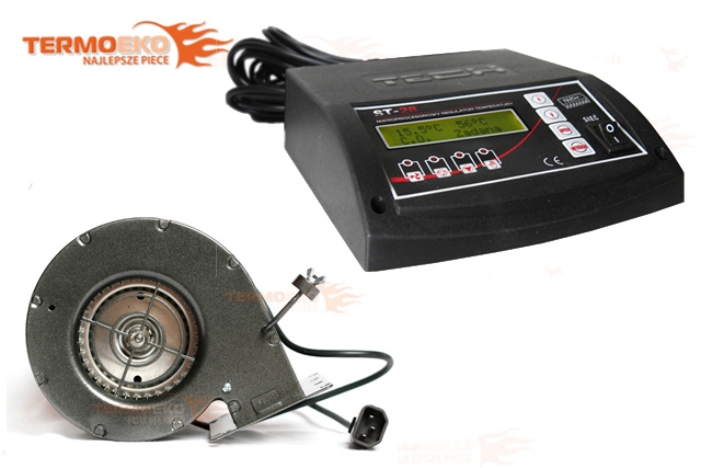

Chciałem się doradzić/ prosić o pomoc w konfiguracji pieca jak i całości ogrzewania domu.
Zaczne od kotła: Defro komfort plus moc 20kW
http://www.defro.pl/kotly-linia-tradycyjna/seria-optima-classic/optima-komfort-plus-tradycyjna
Sterownik do tego(nie wiem czy dedykowany) st tech 28

Jak ustawić najmniejsze spalanie jednocześnie żeby było najefektywniejsze w temperaturze ( zadaną temp. mam 62stC to jak zawór mam na 'zielonej' piątce to temp jest na termometrze między 45 a 50stC natomiast jak jest na białej wtedy oscyluje w granicach 55-60stC) pompa na II biegu, wentylator na 1 z 10 stopniowym biegu, pokrywa od wentylatora max zasłonięta, czopuch gdzieś na 45% zasłaniający wlot) bardzo prawdopodobne, że źle to wszystko poustawiane jest dlatego prosił bym o jakieś wskazówki odnośnie tych ustawień, nie wiem może sposobie dozowania do pieca paliwa?
Zastanawiam się też nad ew. zmianą sterownika na takiego z PID? tylko nie wiem czy korzyści z tego względu miał bym? mniejsze spalanie?, elektrozawór do tego 4d zaworu? Może inne jakieś konfiguracje instalacji obniżający spalanie (dołożył bym z 500zł to pewnie w lecie tyle 500kg węgla będzie kosztować to się może wrócić)
