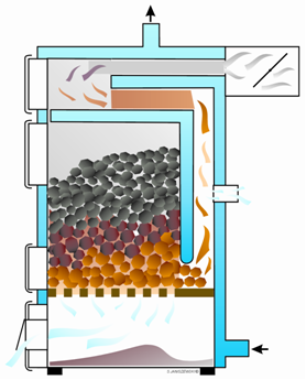

Witam,
posiadam piec takiej konstrukcji jak na obrazku
Zawsze paliłem w nim flotem. Ostatnio jednak coś było nie tak w składzie, w którym zawsze kupuję i zakupiłem miał.
Nie wiem czy wszystko z nim jest ok, wogóle nie chce się palić. Jak już się zapali to powstaje ogromna ilość popiołu.
Palę tak jak flotem (tak jak na obrazku). Czy możliwe jest wogóle palenie miałem w takim piecu? Czy po prostu źle nim palę?

Kotłach dolnego spalania powinno się palić węglami w sortymentach: orzech II, groszek 1, orzech, groszek.
Kupiłeś miał złej jakości, o ile to co kupiłeś można nazwać miałem.

Kolego tomasztomasz wcisnęli Ci zmiotkę z kopalnianego placu, a nie miał. Pomijam już szczegół, iż kotły dolnego spalania nie nadają się do czystego miału, musisz zmieszać go teraz z dobrym węglem i rzyczyć najlepszego :rolleyes: Tym co Ci to W.G.... wcisnęli. Może i ciesz się, że miał był kiepski przy dobrym zebrane gazy w komorze zasypowej zrobiły by prawdopodobnie , tobie lub innej osobie kuku <_<, wybuchając w twarz !!! Pozdrawiam.

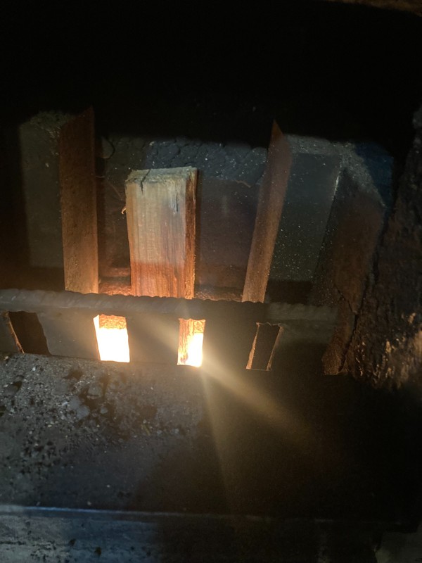

Miałem da się palić ale jest to upierdliwe ponieważ miał ma drobną frakcję która bardzo mocno ogranicza przepływ powietrza na pewno trzeba będzie przerobić palenisko a może i wlot nad palnikiem .Kolejna uciążliwość to duża ilość popiołu która wymusza częste czyszczenie paleniska łącznie z wygaszeniem kotła.Tam gdzie jest duży odbiór ciepła  to lepiej się w miał nie pakować .Przy mniejszym zapotrzebowaniu na energię jak ktoś ma ochotę i dobrą cenę miału można się pobawić albo domieszkę robić do orzecha.

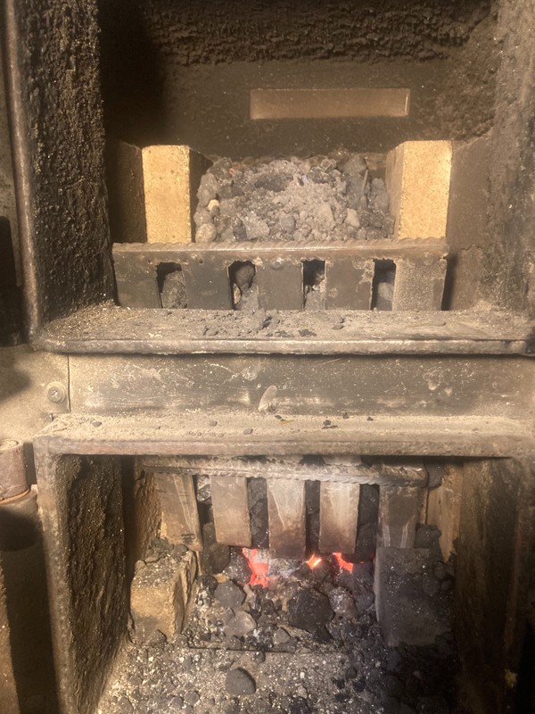

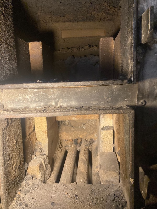

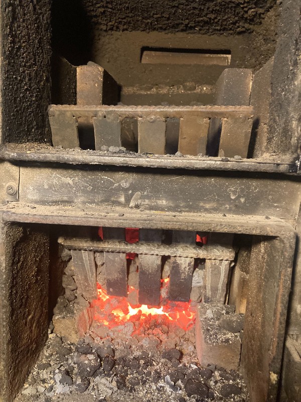

Trzeba zrobić zasyp wąski i mniejszy ruszt a przed palnik dobudować ściankę która stworzy kanał żeby miał nie zasypał wlotu do palnika .Przed załadowaniem kolejnej dawki miału można podłożyć kawałek drewna albo prowadzić  spalanie razem z orzechem czy drewnem . Takie palenie jest dla osób które mają więcej czasu do obsługi kotła.Na foto dołożony jest jeszcze ruszt pionowy do którego dodatkowo podawane jest powietrze .
