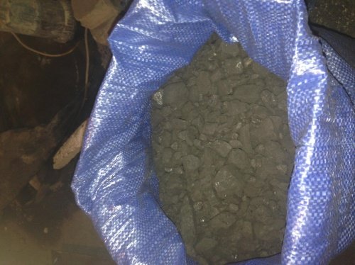

GRUM:
Działa świetnie przy ekogroszku, pewnie przy miale się nie sprawdzi bo go raczej nie przedmucha
 Jestem pewien że jeśli na twoim Ekogroszku się to sprawdza to i na moim miale też.
Bo tak wyglada mój miał sortowany (workowany) za który płacę 530zł/T .... Początkowo gdy ze składu go dostałem to myślałem że się pomylili i dostarczyli mi ekogroszek, ale gdy dostałem kolejny raz to samo to stwierdziłem że chyba taki dają

No przy takim miale to faktycznie też powinno działać.
