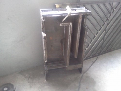

Nie ukrywam mam konkretny bałagan w głowie przez te sterowniki :blink:
Kocioł jest spawany(22Kw) przez gościa co będzie mi CO zakładał .
On polecił mi sterownik TECH 24 .......
Postaram się jutro zrobić jakieś zdjęcia połówki kotła jak on wygląda :rolleyes:
Jeśli ma to jakieś znaczenie to :
- Komin 10-12m 12X24
- Paliwem będzie miał, węgiel i drzewo .
W przyszłości przezbroję go na kocioł z podajnikiem ale to nie jest teraz najważniejsze bo potrzebuję na tą chwile sterownik co będzie obsługiwał C.W.U i całą resztę :(
Radzicie Panowie co wybrać bo za tydzień montaż ;)
