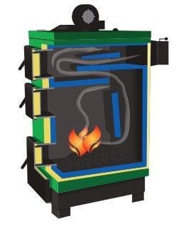

mam problem ze swoim kotłem i proszę o porady jak zmodernizować instalacje.
Sytuacja wygląda min. tak:
dom - ok. 180 m2 - parter plus poddasze
instalacja: piec gazowy plus piec zasypowy Kamen-W (17 kW) sterowany starym sterownikiem (bez PID) + dmuchawa, pompa CO
,grzejniki nowe Kermi bez głowic termostatycznych, układ bez podłogówki, całość w miedzi
piec gazowy - do ciepłej wody, CO alternatywne
piec zasypowy - CO
palę węgle i drzewem (buk)
Otóż w moim kotle który jak widać na obrazku jest dość dziwną konstrukcją dolnego i górnego spalania:
mam problemy z czystym spalaniem. Otóż do optymalnego działania kotła i rozsądnej temp. w domu utrzymuje na kotle temp. ok. 42 stopnie, przy dużych mrozach maks 48. Temperatura ta jak zdążyłem doczytać jest zbyt niska do ochrony kotła przed korozją oraz do dobrego spalania paliwa. Co u mnie jest nagminne: smolenie, syfienie, zatykanie wymiennik itp.. jednym słowem totalna masakra. Po jednym sezonie zauważyłem również niepokojące objawy na kominie: smród smoły i małe wykwity - widocznie następuje skraplanie się spalin w komin ze względu na niską temp. Jeszcze jeden taki sezon i pewnie czeka mnie kłopot z kominem i zajechanym piecem.
Niestety wyższa temp na piecu powoduje saune w domu. Dom jest bardo dobrze zaizolowany: pustak max na główkę (29 cm) plus 10 cm styropianu, poddasze 25 cm wełny, wiec starty ciepła są niskie. Również ze względu na jego konstrukcję: dach 4 spadowy. Zależy mi również na tym żeby grzejniki były ciepłe całą dobą( komfort cieplny dla domowników).
Jednorazowy zasyp jaki pakuję to. ok 10-12 kg węgla plus resztę uzupełniam drewnem i taki zasyp wystarczy mi na 12 godzin. Pryz cieplejszych dniach - praktycznie tylko drewno. Sposób odpalania nie ma znaczenia: zapalenie od dołu powoduje bardzo szybkie rozdmuchanie się całego zasypu (nie ma typowego zjawiska palenia dolnego za przegrodą), zapalenie od góry, to samo z wyjątkiem tego ze całość rozpala się jakby wolniej (piec dłużej dochodzi do temp. zadanej).
Proszę o porady co można udoskonalić, zmienić, przerobić.

4. W jaki sposób można bezpiecznie zabudować piec?? Mój przekrój pieca zamieszczam poniżej.
na bocznych ścianach, gdzieś w środku znajdują się w układzie pionowym otwory z nadmuchu.
Zabudowa bocznych ścian z pozostawieniem otworów dla powietrza czy ewentualnie tyłu z przestrzenią za przegroda i pozostawieniem wylotu spalin??
Mam wątpliwości czy taka zabudowa a tym samym zmniejszenie mocy cieplnej coś da - jeśli chodzi o ochronę komina: palenisko produkuje mniej ciepła ale i mniej spalin a długi i duży wymiennik spowoduje odebranie tego ciepła i duże przechłodzenie wylatujących spalin?? Chyba że moje wnioskowanie jest błędne.
Zastanawiałem czy czasem nie zrobić mu zamknięcia nad pionową przegrodą u góry - wtedy uzyskałbym typową konstrukcję dolniaka, spalanie tylko pod i za przegrodą i ograniczyłoby palenie się całego wsadu w komorze. Nie wiem tylko jak z dopalaniem gazów w takim przypadku ?

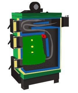

planuje w pierwszym etapie zrobić tak:
- kolor czerwony - zabudowa górnej przegrody plus otwór na gazy
przy stabilizacji palenia i uzyskaniu efektu dolniaka - drugi etap: zmniejszenie komory
- kolor zielony, zabudowa ścian bocznych szamotem z pozostawieniem otworów na powietrze (kolor żółty)
Czy standardowe szamotki dostępne w marketach (2 cm grubości) będą ok??
Czym się klei takie płytki do ścian pieca??
Jak wam się wydaje - taka zabudowa ma jakiś wpływ na pracę kotła - chodzi mi o odbiór ciepła (zmiejszenie !!)?? Szamot jest chyba izolatorem ??

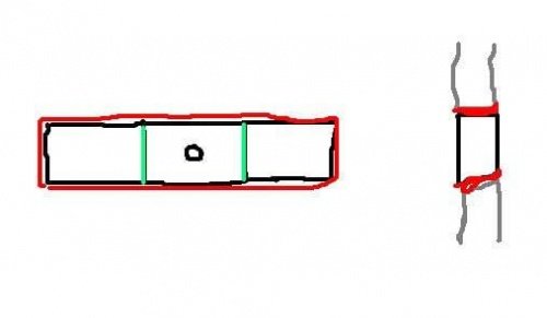

  • 1 miesiąc temu...
wybieram się pomału na zakupy - pogoda za oknem nastraja już do startu sezonu grzewczego
pytanie mam odnośnie zabudowy górnej przegrody, kupie szamot grubości 25 lub 32 mm ( zależy co będzie na sklepie), do tego z kilo zaprawy oraz silikon wysokotemperaturowy (do 1200 stopni),
planuje cegły między sobą łączyć zaprawa (kolor zielony) i całość osadzić w kotle na tym silikonie (kolor czerwony)
mam nadzieję że silikon zapewni mi szczelność połączenia oraz pewną elastyczność dla różnej pracy cegła/metal wynikającej z rozszerzania się materiałów
jak myślicie - ma to sens ??

pierwsze prace rozpoczęte:
przegroda wykonana z szamotu 32 mm, całość uszczelniona i obsadzona na silikonie wysokotemperaturowym do 1200 stopni
w szamocie wywierciłem 5 otworów fi10 - będę miał regulacje do odprowadzenia gazów, otwory zamierzam regulować poprzez włożenie śrub M10 (czyli o 0 do 5 otwartych)
silikon wstępnie utwardziłem za pomocą opalarki na butan i czekam teraz na większy spadek temperatury by uruchomić piec na 2-3 dni żeby zobaczyć jak to działa
kocioł jest już w zasadzie typowym dolniakiem,
pomału zaczynam też myśleć nad zabudowa przynajmniej jednej ściany by zmniejszyć komorę spalania

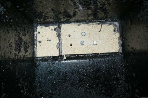

Obiecane fotki:
Widok na ruszt - tu dumam ciągle nad jakąś zabudową by ograniczyć wielkość tego prześwitu i jednocześnie zbudować coś na kształt palnika
Zabudowana przegroda z szamotu - 3 dni i widoczny efekt smolenia. Również otwór odprowadzający gazy zaczyna być zalepiany - konieczna ingerencja wiertarki i pewnie rozwierce go na 12 mm.
Wymiennik - duży postęp - tylko szarawy nalot. Smoła pod spodem to pozostałość po poprzednim roku - mam nadzieje ze nigdy więcej :).
Patent na brak klapki powietrza wtórnego. Klapka od dmuchawy otwarta na 3 pudełkach zapałek - otwarcie tak na 50-70%. 4 pudełka - klapka praktycznie w pionie i otwarcie na maks - to ustawienie będę testował przy mrozach.
Efekty stanu bieżacego opisane w poprzednim poście powyżej.
Ustawienie przepustnicy spalin - przymknięta na jeden ząbek praktycznie na stałe.
