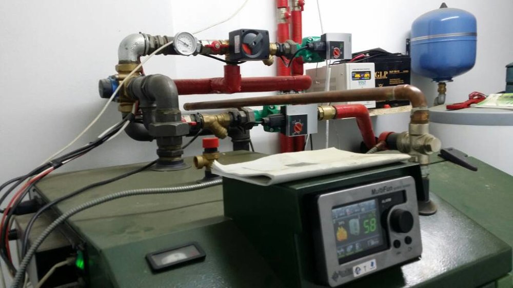

ookon Opublikowano 7 Lutego 2016 #1 Udostępnij Opublikowano 7 Lutego 2016 Witam. Bardzo proszę o ocenę mojej instalacji, palę 1 sezon. Spalanie duże około 50kg/dobę. Pale na pidzie zawór 4 d afriso ustawiony na 7,dzisiaj przedstawiłem go na 5. Dom nieocieplony, 100% podlogowka około 380m2. Przy mrozach rzędu - 10 temp w domu spada do 18 przy ustawieniu na piecu 21(pogodowka). Krzywa grzewcza ustawiona na 4. Mam problem z temperaturą powrotu która wynosi około 30 stopni. Odnośnik do komentarza Udostępnij na innych stronach Więcej opcji udostępniania...

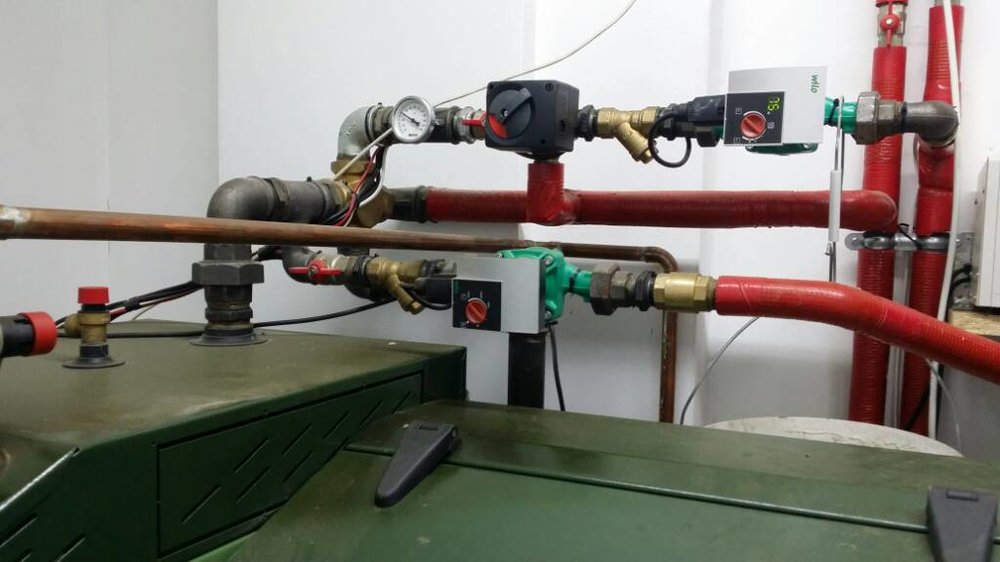

ookon Opublikowano 7 Lutego 2016 Autor #7 Udostępnij Opublikowano 7 Lutego 2016 Pompa jest jedna, widać ja na zdjęciach, przy rozdzielaczach nie mam. Pod nimi na 2 szynie są takie korki (zaślepki) są odkrecone na Maxa Odnośnik do komentarza Udostępnij na innych stronach Więcej opcji udostępniania...
marekd Opublikowano 7 Lutego 2016 #8 Udostępnij Opublikowano 7 Lutego 2016 Orurowanie wokol pieca i zawor 4D jakiej srednicy? Jak palisz pierwszy sezon to budynek musi sie wygrzac i beton po ktorym chodzisz to wielki akmulator ciepla i zeby go zagrzac stosownie to cza duuuzo energi. Temperatura powrotu temat rzeka na forum , to jest fizyka jak powrot 30 st to jak ma byc wiecej z czego jak tylko podlogowka w domu. jest potrzebne podmieszanie powrotu to niby ma byc na tym zaw.4D musisz tak pokrecic nim zeby powrot sie podniosl . na zdjeciu widze ze jest prawie 60 st masakra tyle opalu w komin. Mozesz sie poratowac by poscic pompe cwu caly czas no powiedzmy do 55st. Daj znac co sie poprawilo. jak masz pojecie o inst. to naszkicuj schemat tego cuda. Odnośnik do komentarza Udostępnij na innych stronach Więcej opcji udostępniania...
ookon Opublikowano 7 Lutego 2016 Autor #9 Udostępnij Opublikowano 7 Lutego 2016 Zawór 4d to 6/4'' rura powrotu to samo wg faktury. To 60 stopni to dałem myśląc że szybciej się podłoga wygrzeje. Teraz 4drogowy skrecilem z 7 na 5 i zasilanie zeszło na 33 stopnie. Pompa obiegowa cwu jest wyłączona z racji tego że jeszcze nie mieszkamy. Chodzi tylko pompa co i ładująca zbiornik cwu. Odnośnik do komentarza Udostępnij na innych stronach Więcej opcji udostępniania...

ookon Opublikowano 8 Lutego 2016 Autor #17 Udostępnij Opublikowano 8 Lutego 2016 A więc tak:temp cwu była ustawiona na 43 stopnie, zwiększenie jej na 53 spowodowało automatyczne podniesienie temperatury powrotu na 51 stopni. Nie mieszkamy jeszcze dlatego instalator ustawił tak niską cwu. Dodam tylko że piec od razu dostał "kopa". Teraz czekam aż się wszystko ustabilizuje. Dzięki wielkie za rady. Odnośnik do komentarza Udostępnij na innych stronach Więcej opcji udostępniania...
sambor Opublikowano 8 Lutego 2016 #18 Udostępnij Opublikowano 8 Lutego 2016 Tak duża instalacja podłogówki nie będzie działać prawidłowo w tej konfiguracji. Rozebrać , zrobić jeszcze raz, I to chyba wszystko. w tym temacie. Odnośnik do komentarza Udostępnij na innych stronach Więcej opcji udostępniania...
ookon Opublikowano 8 Lutego 2016 Autor #19 Udostępnij Opublikowano 8 Lutego 2016 Nie za bardzo rozumiem. Co jest nie tak w tej konfiguracji? Odnośnik do komentarza Udostępnij na innych stronach Więcej opcji udostępniania...
sambor Opublikowano 8 Lutego 2016 #20 Udostępnij Opublikowano 8 Lutego 2016 Wszystko oprócz CWU - miałeś na to jakiś projekt? Jak nie, to niech wykonawca tego dzieła to wszystko uruchomi prawidłowo. Odnośnik do komentarza Udostępnij na innych stronach Więcej opcji udostępniania...
ookon Opublikowano 8 Lutego 2016 Autor #21 Udostępnij Opublikowano 8 Lutego 2016 Nie mam żadnego projektu na to. Wykonawca polecany na pewnym forum budowlanym. Odnośnik do komentarza Udostępnij na innych stronach Więcej opcji udostępniania...
sambor Opublikowano 8 Lutego 2016 #22 Udostępnij Opublikowano 8 Lutego 2016 To niech przerabia lub uruchamia tak aby instalacja działała tak samo przy +5C jak i przy -15C Odnośnik do komentarza Udostępnij na innych stronach Więcej opcji udostępniania...
marekd Opublikowano 8 Lutego 2016 #23 Udostępnij Opublikowano 8 Lutego 2016 Swiete slowa na tym forum Sambor , jak tu ludziom pomoc . Druga sprawa fachowosc tych instalatorow masakra .w sumie inwestor nie musi sie na wszystkim znac bierze z ogloszenia fachowca ten cos tam wie cos poskleja kase wezmie a ty inwestorze do pieca i walcz z tym co masz. Instalator powinien uruchomic na tak , ale z jakim efektem ?. Jak spalanie bedzie duze to uslyszy za tak ma byc bo cos tam itd. Odnośnik do komentarza Udostępnij na innych stronach Więcej opcji udostępniania...
