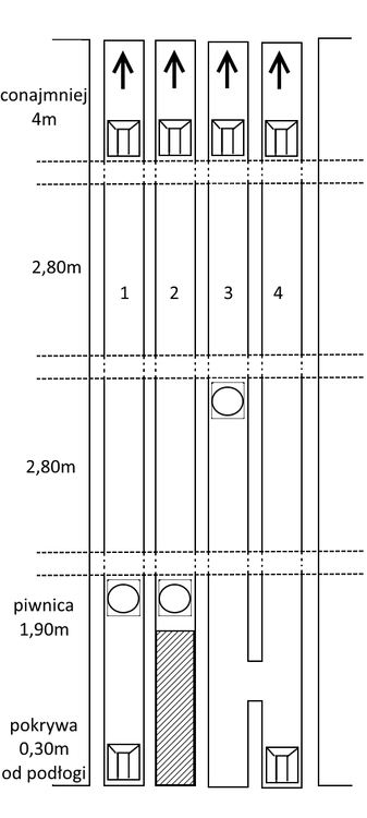

illitum Opublikowano 29 Października 2014 #1 Udostępnij Opublikowano 29 Października 2014 Witam, Zapoznałem się z tematami na forum i mam kilka pytań. Ale zanim zadam pytanie przedstawię krótką historię komina - kliknij aby powiększyć Kiedy kupiliśmy dom piec był podłączony do komina 3,4 i były problemy z ciągiem (na forum wyczytałem że tzw portki nie były praktyczne). Ale nikt tego nie sprawdził dlaczego tak jest do dnia dzisiejszego (aż wsadziłem starą kamerkę i poznałem problem). Dziś zauważyłem że w piwnicy w osadniku były zrobione tzw. portki. 10 lat temu piec został wyłączony z komina nr 4 (przez co 4 stała się niewykorzystywana), a komin 3 na wysokości piętra został zatkany i wstawiono do niego kratkę z kuchni. Komin numer 2 praktycznie czynny (jakiś czas temu przekuliśmy się z piwnicy do niego) ale zabudowany wewnątrz ściany i fundamentu(ma osadnik ale nie ma otworu z pokrywą) Komin numer 1 jest aktualnie wykorzystywany do kotła uniwersalnego, z tym że pojawiają się problemy na piętrze (czarne pajączki na tynku). --- Zamierzam w przyszłym roku starać się o dofinansowanie nowego kotła 5 paliwowego (groszki, muły itd) i zmianę instalacji. Chciałbym ponownie wykorzystać komin numer 4 (z uwagi na lepsze zagospodarowanie w piwnicy) do tego celu (3 odseparować od 4). Przy okazji wynająć firmę do ewentualnego sfrezowania dziury i wewnętrznego uszczelnienia na przyszłość. Interesuje mnie czy mój tok rozumowania z waszymi informacjami na forum jest zgodny czy albowiem macie inną wizję. Wasze rady jak to wszystko porozwiązywać. PS. Na zdjęciu są zaznaczone 3 otwory czynne , a reszta zgodna z faktycznym stanem PS2. Zastanawiam się nad Junkersem gazowym w sezonie letnim do podgrzewania wody w kranie. Odnośnik do komentarza Udostępnij na innych stronach Więcej opcji udostępniania...

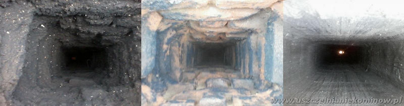

mlodzieniec Opublikowano 30 Października 2014 #2 Udostępnij Opublikowano 30 Października 2014 Podłączenie do kanału nr 4 jest jak najbardziej sensowne i najlepsze, tylko jak pisałeś trzeba go usamodzielnić odcinając od 3. Uszczelnienie przez szlamowanie wykonuje się w dodatnich temperaturach więc wiosną da radę, 2 dni i po robocie, przynajmniej u mnie tak było, nawet niecałe 2 dni i od kilku lat spokój. Koszt porównywalny z włożeniem wkładu z blachy ale u mnie się nie dało bo jest uskok w kominie nie wiedzieć po co, kiedys to przerobię ale na razie jest jak jest, 1 mb szlamowania to ok. 200 zł, frezowanie ok. 150 za mb ale to zależy od firmy. Jak komin prosty bez żadnych skoksów to dałbym wkład z dobrej blachy. Może go nie zje korozja szybko. A podgrzewanie wody latem możesz mieć z kotła, 100 kg grochu na miesiąc to chyba nie majątek, ale co wolisz. Ja latem przepalam drewnem i tez jest ciepła woda, tania bo spali sie jakieś gałezie z ogrodu czy kawałek starej deski, kilka patyków i 100 litrów gorącej wody gotowe. Odnośnik do komentarza Udostępnij na innych stronach Więcej opcji udostępniania...

illitum Opublikowano 3 Listopada 2014 Autor #7 Udostępnij Opublikowano 3 Listopada 2014 > Witam wygląda to tak że na oględziny nie jeździmy ponieważ robimy tych> kominów około 500 na rok.Także nic nas nie zazkoczy cena jest liczona od mb > czyli czyszczenie mechaniczne + wyszlamowanie (tynkowanie odśrodkowe) za > standardowy przekrój to max 200zł mb to jest już na gotowo z materiałem i > robocizną.Czas prac to 1 dzień i tak jak w Pana przypadku bardzo często > robimy to właśnie przy wymianie dachu.Pozdrawiam Przybyła Witam czy te 200zł/mb to za metr komina czy 1 otworu kominowego? > za metr. Także nie będzie tak drogo Po co chcesz wszystkie dziury szlamować ja rozumiem, że wystarczy tylko tą gdzie kocioł będzie miał wyciąg , ale jak robić to robić w całości - komin przez lata wypracowany to powinno go wzmocnić czyż nie tak? (to tak jak z gałkami w samochodzie - wymienisz jedną, a zaraz potem z drugiej strony - jeżeli dobrze porównuje) Odnośnik do komentarza Udostępnij na innych stronach Więcej opcji udostępniania...
mlodzieniec Opublikowano 3 Listopada 2014 #8 Udostępnij Opublikowano 3 Listopada 2014 No dobrze, tylko czyszczenie mechaniczne to nie frezowanie. Dopytaj dokładnie. Jak masz więcej gotówki to pewnie, szlamuj wszystkie, ale dla mnie to bezsensowny wydatek. Poza tym standardowy przekrój to 14 x 14, jak masz większy to cena wyższa, nawet o połowę. Plus, że masz blisko tą firmę, jak ja szlamowałem komin to nie było takiego ruchu w tym biznesie, teraz ceny spadły jak widzę. Jak ze wszystkim, nowości są zawsze drogie, potem cena leci w dół, konkurencja też swoje robi. W 1 dzień zrobić to musza ostro jechać, tylko żeby w parze z szybkością szła jakość. Odnośnik do komentarza Udostępnij na innych stronach Więcej opcji udostępniania...

mlodzieniec Opublikowano 7 Listopada 2014 #10 Udostępnij Opublikowano 7 Listopada 2014 Ja mam 3 kanały, uzywany środkowy i on został wyszlamowany i jakos komin stoi. Jeśli masz zamiar tylko uzytkować 4 kanał, to naprawdę nie widze powodu szlamowania całości. Chyba że się rozpada już i to widac, wtedy jak najbardziej trzeba wzmocnić. A najlepiej zainwestować w dobry wsad blaszany i szczelność i spokój na lata. Ale to tylko moje zdanie, masz inne, OK. Odnośnik do komentarza Udostępnij na innych stronach Więcej opcji udostępniania...
