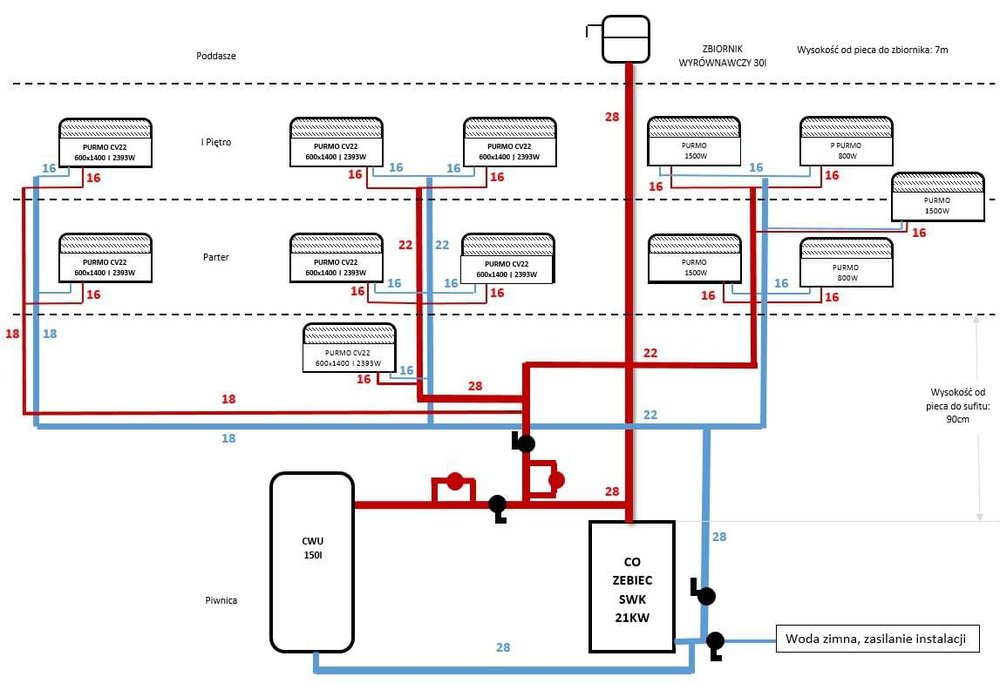

d4mi4n Opublikowano 2 Września 2014 #1 Udostępnij Opublikowano 2 Września 2014 Witam, Jestem przed wymianą całej instalacji centralnego ogrzewania w domu. Na poniższym rysunku przedstawiłem plan rozmieszczenia poszczególnych elementów. Wstępnie jako zasilanie wybrałem piec Zębiec SWK 21kW instalacja wykonana zostanie z miedzi, pompę do wymuszenia obiegu na grzejniki myślałem zakupić Grundfos Alpha2L 25-40 180 która dodatkowo sterowana była by sterownikiem obsługującym również pompę na CWU (tutaj pytanie jaką pompę zastosować?). Grzejniki będą z zasilaniem dolnym. Przy obu pompach zastosowane zostaną zawory różnicowe. Proszę o pomoc/sugestie: Jakie średnice rur zastosować na poszczególnych odcinkach? W których miejscach zastosować dodatkowe zawory itp.? Jak ma wyglądać połączenie poszczególnych pionów zasilających (trójniki ?) ? Czy aktualny schemat instalacji jest poprawny? Z góry dziękuję za sugestie i podpowiedzi. Odnośnik do komentarza Udostępnij na innych stronach Więcej opcji udostępniania...
automatyk Opublikowano 2 Września 2014 #2 Udostępnij Opublikowano 2 Września 2014 no schemat jest ok ,a pytanie dodatkowe co jest powodem wymiany instalacji ???? z uwag tylko to ze masz za masz zbiornik przelewowy Odnośnik do komentarza Udostępnij na innych stronach Więcej opcji udostępniania...
d4mi4n Opublikowano 2 Września 2014 Autor #3 Udostępnij Opublikowano 2 Września 2014 Wymiana dlatego iż remontuje cały dom a obecna instalacja już ma swoje lata (grawitacyjna) Nową instalację chciałbym wykonać na dobre kilka lat więc dlatego też chciałem przedstawić ogólną koncepcję itp. Odnośnik do komentarza Udostępnij na innych stronach Więcej opcji udostępniania...
sambor Opublikowano 2 Września 2014 #4 Udostępnij Opublikowano 2 Września 2014 Przed każdą z pomp filtr skośny, za każdą z pomp zawór zwrotny, dodatkowo - warto mieć zawory odcinające pompy i filtry - na wypadek awarii pompy lub czyszczenia filtra. Na kotle obowiązkowo zawór bezpieczeństwa 1,5bar. Pompa od CWU może być jak najprostsza 25/40. Nie wiem czy będzie działać grawitacja - może nie warto instalować zaworów różnicowych. Odnośnik do komentarza Udostępnij na innych stronach Więcej opcji udostępniania...
d4mi4n Opublikowano 2 Września 2014 Autor #5 Udostępnij Opublikowano 2 Września 2014 Tak zawory i filtr miałem w założeniu na każdej pompie. A co do zaworów różnicowych to co zamiast tego użyć ? Odnośnik do komentarza Udostępnij na innych stronach Więcej opcji udostępniania...
automatyk Opublikowano 2 Września 2014 #6 Udostępnij Opublikowano 2 Września 2014 no ok balem sié odpowiedzi ze wymieniasz rury bo będzie tańsze grzanie ale to na marginesie co do średnicy rur do każdego grzejnika podejście 15 ,dwa grzejniki spinasz juz pod 18 ,trzy lub 4 grzejniki 22 reszte spinasz pod 28 i taka rura tez do kotła Odnośnik do komentarza Udostępnij na innych stronach Więcej opcji udostępniania...
d4mi4n Opublikowano 2 Września 2014 Autor #7 Udostępnij Opublikowano 2 Września 2014 a jak rozwiązać połączenia dla poszczególnych pionów zasilających grzejniki, dwa trójniki? Odnośnik do komentarza Udostępnij na innych stronach Więcej opcji udostępniania...
automatyk Opublikowano 2 Września 2014 #8 Udostępnij Opublikowano 2 Września 2014 tak Odnośnik do komentarza Udostępnij na innych stronach Więcej opcji udostępniania...
d4mi4n Opublikowano 2 Września 2014 Autor #9 Udostępnij Opublikowano 2 Września 2014 Nie wiem czy będzie działać grawitacja - może nie warto instalować zaworów różnicowych. A co z tym zastosowaniem zaworu różnicowego? Myślałem go użyć by zabezpieczyć układ np: przed awarią pompki czy braku prądu (docelowo będzie również UPS) Odnośnik do komentarza Udostępnij na innych stronach Więcej opcji udostępniania...
d4mi4n Opublikowano 2 Września 2014 Autor #10 Udostępnij Opublikowano 2 Września 2014 no schemat jest ok ,a pytanie dodatkowe co jest powodem wymiany instalacji ???? z uwag tylko to ze masz za masz zbiornik przelewowy Za duży czy za mały zbiornik przelewowy Odnośnik do komentarza Udostępnij na innych stronach Więcej opcji udostępniania...
automatyk Opublikowano 2 Września 2014 #11 Udostępnij Opublikowano 2 Września 2014 oczywiście za mały Odnośnik do komentarza Udostępnij na innych stronach Więcej opcji udostępniania...
d4mi4n Opublikowano 2 Września 2014 Autor #12 Udostępnij Opublikowano 2 Września 2014 A co do sterownika to myślę że model TECH ST-27i powinien być wystarczający gdyż zamiarem będzie sterowanie tylko i wyłącznie pompami (piec nie będzie posiadał dmuchawy tylko miarkownik ciągu) Odnośnik do komentarza Udostępnij na innych stronach Więcej opcji udostępniania...
d4mi4n Opublikowano 2 Września 2014 Autor #13 Udostępnij Opublikowano 2 Września 2014 oczywiście za mały A jaką pojemność sugerujesz zbiornika wyrównawczego dla takiej instalacji? Orientacyjna pojemność zbiornika od 4 do 8 % pojemności wodnej instalacji mogę się tym sugerować? Czyli może bardziej mierzyć w kierunku 40l dla zbiornika wyrównawczego. Odnośnik do komentarza Udostępnij na innych stronach Więcej opcji udostępniania...
automatyk Opublikowano 2 Września 2014 #14 Udostępnij Opublikowano 2 Września 2014 tak zgadza się ale woda lubi parować trzeba czasami grzejnik odpowietrzyć i dlatego dla świętego spokoju montuje sie najwiekszy jaki się da np 30l Odnośnik do komentarza Udostępnij na innych stronach Więcej opcji udostępniania...

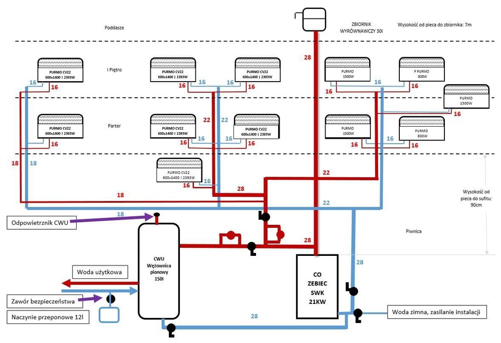

d4mi4n Opublikowano 3 Września 2014 Autor #15 Udostępnij Opublikowano 3 Września 2014 Witam ponownie, poniżej zamieszczam schemat z naniesionymi poprawkami, zostały naniesione średnice rur oraz miejsca na zawory kulowe. Obie pompy (CO i CWU) będą sterowane przez sterownik (model TECH ST-27i), obie także będą zamontowane na gotowych do montażu zespołach więc zawierają już zawory zwrotne różnicowe/filtry/zawory kulowe - nie zaznaczone na schemacie mam jeszcze kilka pytań: 1. Czy do instalacji nie musi być dołączone naczynie przeponowe przy CWU? 2. Co z zaworem bezpieczeństwa dla CWU? W jakim miejscu i czy montować? 3. Czy zbiornik CWU powinien mieć zrobione dodatkowe odpowietrzenie w postaci dołączenia rurki z odpowietrznikiem nieco ponad zbiornik CWU (spotkałem się z takimi rozwiązaniami na innych schematach) 4. Zbiornik CWU planuję założyć PIONOWY - czy nie będzie problemu z obiegiem, jakaś różnica pomiędzy POZIOMYM a PIONOWYM zbiornikiem...?? 5. Gdzie jeszcze ewentualnie warto zastosować zawory/zawory zwrotne itp w moim schemacie instalacji? Dziękuję za odpowiedzi. Odnośnik do komentarza Udostępnij na innych stronach Więcej opcji udostępniania...
automatyk Opublikowano 3 Września 2014 #16 Udostępnij Opublikowano 3 Września 2014 1- powinno byc min 12l 2-oczywiscie po stronie zasilania bezposrenio przy zasobniku 3 to zależy od układu rur jeśli zbiornik bedzie zdecydowanie wyzej co powoduje ze powietrze nie ma się gdzie cofnąć to trzeba zamontować 4 nie ma lepszych zbiorników jak pionowe z wężownicą spiralna 5 na powrocie od zasobnika Odnośnik do komentarza Udostępnij na innych stronach Więcej opcji udostępniania...

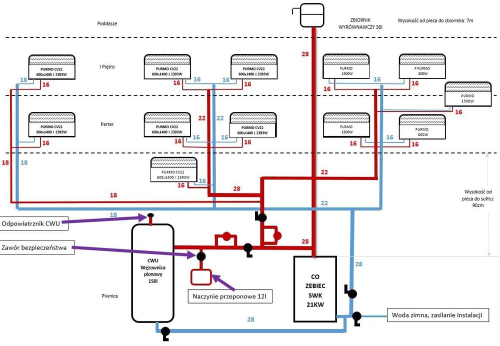

d4mi4n Opublikowano 4 Września 2014 Autor #17 Udostępnij Opublikowano 4 Września 2014 Witam! Dzięki "automatyk" za szybką odpowiedź na wszystkie pytania. Poniżej zamieszczam schemat z naniesionymi poprawkami, proszę o sprawdzenie czy umiejscowienie nowych elementów jest poprawne. Proszę także o sugestie dotyczące całego schematu - czy czegoś jeszcze brakuje, może warto coś dodać do instalacji?? Odnośnik do komentarza Udostępnij na innych stronach Więcej opcji udostępniania...
sambor Opublikowano 4 Września 2014 #18 Udostępnij Opublikowano 4 Września 2014 Ale się męczysz - ten zawór bezpieczeństwa i zbiornik przeponowy musi być podłączony do rury zimnej wody użytkowej a nie grzewczej! Tak jak podawał @automatyk Odnośnik do komentarza Udostępnij na innych stronach Więcej opcji udostępniania...
d4mi4n Opublikowano 4 Września 2014 Autor #19 Udostępnij Opublikowano 4 Września 2014 Poprawione. Dzięki @sambor za uwage :) Pytanie: jak poprawnie musi być podłączone naczynie przeponowe? tak jak na rysunku "od dołu" czy odwrotnie "od góry"?? Poprawiony schemat: Odnośnik do komentarza Udostępnij na innych stronach Więcej opcji udostępniania...
automatyk Opublikowano 4 Września 2014 #20 Udostępnij Opublikowano 4 Września 2014 a odpowietrznik ma być na rurze zasilającej wezownice a nie wody cwu bo to sie samo odpowietrzy poprzez kran Odnośnik do komentarza Udostępnij na innych stronach Więcej opcji udostępniania...
sambor Opublikowano 4 Września 2014 #21 Udostępnij Opublikowano 4 Września 2014 Pytanie: jak poprawnie musi być podłączone naczynie przeponowe? tak jak na rysunku "od dołu" czy odwrotnie "od góry"?? Daj tak aby był łatwy dostęp do wentyla- kontrola ciśnienia i ew napełnianie. Natomiast same naczynie musi był dopuszczone do pracy w instalacji wody użytkowej i na dopuszczalne ciśnienie robocze 10bar. Odnośnik do komentarza Udostępnij na innych stronach Więcej opcji udostępniania...
