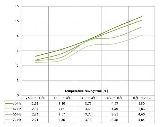

InzyinerProjektant Opublikowano 12 Lutego 2017 #14 Udostępnij Opublikowano 12 Lutego 2017 Jeżeli posiada się starą instalację grzewczą to na potrzeby modernizacji powietrzna pompa do CWU lub CO/CWU jest naprawdę dobrym rozwiązaniem. Umożliwi nam to tanie ogrzewanie wody użytkowej a w miesiąca w których temperatura zewnętrzna nie spadnie poniżej +10 st C dogrzewanie domu. Wszystko w temacie. około 90 instalacji pomp ciepła do cwu założyłem , wszystkie wydajnie działają do temperatury +10st C poniżej tej temperatury lepiej użyć podstawowego systemu grzewczego. Oczywiście powietrzne pompy ciepła CWU działają do -5st C. ale ich wydajność mocno spada i są mniej wydajne. artykuł o powietrznych pompach ciepła http://www.pompyciepla.center/2017/01/powietrzna-pompa-ciepa.html Krzywa mocy powietrznej pompy ciepła w stosunku do temperatury. Odnośnik do komentarza Udostępnij na innych stronach Więcej opcji udostępniania...
